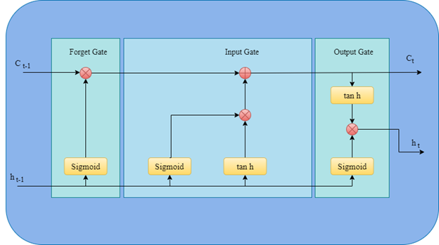

LSTM (長・短期記憶)
時系列データには一時的または連続的という性質があり、こうした性質はリカレント ニューラル ネットワーク (RNN) で処理できます。 RNN は過去の情報を記憶し、現在の入力状態にそれを渡します。 ただし、通常の RNN では勾配が消滅するため、長期的な依存関係を記憶できません。 RNN のアップグレード バージョンである LSTM ならこの問題を解決できます。 LSTM はユニットで構成されています。各ユニットは、新しい入力と過去の出力の情報を使用してセルの状態を更新するために使用される 4 つのニューラル ネットワークで構成されています。
LSTM モジュール

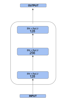

完全畳み込みネットワーク (FCN)
完全畳み込みネットワーク (FCN) はこれまで、セマンティック セグメンテーションなどのコンピューター ビジョンの問題を解決するために主に画像に使用されてきました。 FCN では画像が入力として取られ、一連の畳み込みレイヤーに渡すことで特徴量の重要度を抽出します。 このようなニューラル ネットワークでは時系列データのトレンドと季節性も抽出でき、時系列予測において驚くほど良い結果を出すことができます。 入力時系列データがあれば、1 次元フィルターが畳み込みレイヤーごとにスライドすることで、高い予測能力で時間的に不変な識別的特徴が抽出されます。
畳み込みレイヤーでは入力レイヤーと出力レイヤー間のローカル接続が提供されるため、パラメーターの数が減ることで計算効率が高くなります。 パラメーターの共有でも、各フィルターのカーネルの重み付けを同じにすることで、必要になるパラメーターの数が大幅に削減されます。 畳み込みニューラル ネットワーク最大のメリットはシフト不変です。シフト不変では、データ内のロケーションに関係なく重要な特徴量が検出された際にネットワークが堅牢になります。
FCN の時系列モデルでは、ストライドとプールのない 3 つの 1 次元畳み込みレイヤーを使用します。 平均プールはアーキテクチャーの最後のレイヤーで実行されます。 畳み込みが終わるたびに一括正規化が実行され、正規化線形ユニット (ReLU) が活性化関数で使用されます。 ネットワーク アーキテクチャーは以下のとおりです。
FCN アーキテクチャー
時系列予測の完全畳み込みネットワーク アーキテクチャーが表示されています。

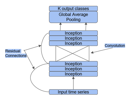

InceptionTime
この CNN (畳み込みニューラル ネットワーク) は、画像分類用に以前に提案されたインセプション ネットワーク「Going Deeper with Convolutions」(2015) [1] をベースにしています。 InceptionTime が登場するまで、ニューラル ネットワークの計算能力はその深さに基づいていました。 この論文で提案されているインセプション モジュールでは、さまざまな畳み込みを平行して使用して出力を連結するため、計算予算を一定に保ちながら、ネットワークの深さを深め、幅を広げることができます。
InceptionTime モデルでは時系列予測にこのアーキテクチャーを適用します。 このモデルでは、カーネル サイズの長さが 10、20、40 で、最大プール レイヤーのサイズが 3 の 1 次元畳み込みレイヤーに対して連結が行われます。 また、次の図に示すように、インセプション モジュール 3 つごとに残差接続が導入されます。 インセプション ネットワークではボトルネック レイヤーも多様されます。長さが 1、ストライドが 1 のフィルターを使用することで、過剰適合を防止しながら、時系列の次元性とモデルの複雑性が抑制されます。 このような複数のインセプション ブロックがネットワーク内に続いてグローバル平均プール レイヤーで使用されます。
InceptionTime アーキテクチャー
時系列予測の InceptionTime アーキテクチャーが表示されています。

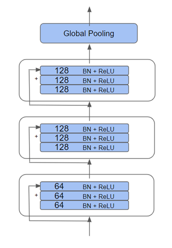

ResNet
複雑なタスクを学習するためのパラメーターはまだまだあるため、ネットワークが深くなるほどパフォーマンスが高くなるというのがディープ ニューラル ネットワークの常識となっています。 一方で、勾配の消滅の問題によって、深さが増すほど実際にはモデルのパフォーマンスが下がるという事象が見られました。 この問題を解決するために、ResNet アーキテクチャーに残差ブロックが導入されました。 このモデルはスキップ接続 (ショートカット接続とも言う) が追加される残差ブロックで構成されています。 これらのダイレクト コネクションにより、ネットワークの前のレイヤーに妨げられることなく勾配を循環させながら適切に学習できます。
時系列予測では、2016 年に Wang などが発表した論文「Time Series Classification from Scratch with Deep Neural Networks: A Strong Baseline」で このアーキテクチャーが適用されています。 次の図にあるように、このネットワークでは 3 つの残差ブロックを使用します。 各ブロックには 3 つの畳み込みと一括正規化の組み合わせが含まれており、ReLU を活性化関数として使用しています。 スキップ接続が入力と出力に追加されます。 ここで使用されるフィルター サイズの長さはそれぞれ 64,128 と 128 で、最後のレイヤーではグローバル平均プール設定を使用します。
ResNet アーキテクチャー
時系列予測の ResNet アーキテクチャーが表示されています。

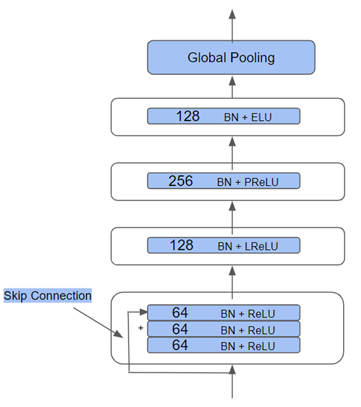

ResCNN
このネットワークは ResNet と畳み込みニューラルネットワークを組み合わせたものです。 単一のスキップ接続をネットワークに追加することで、情報の転送を改善します。 すべての残差ブロックのスキップ接続による過剰適合を解決するために、以下の図に示すように、このアーキテクチャーでは最初のブロックのスキップ接続のみを使用します。 ReLU、LReLU、PReLU、ELU などのさまざまな活性化関数をレイヤーごとに使用することで妥当な抽象化を実現します [2]。
ResCNN のアーキテクチャー

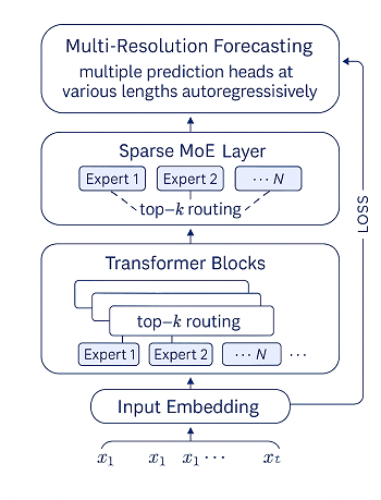

TimeMoE
Time-MoE アーキテクチャーは、時系列予測のために特別に設計された、スケーラブルなデコーダーのみの変圧器フレームワークです。 推論時にその大規模パラメーター空間のサブセットのみがアクティブ化される MoE (Mixture-of-Experts) メカニズムを組み込んでおり、さまざまな予測タスクで効率的な計算と専門知識の活用を可能にします。 モデルは、長い入力シーケンス (最大 4,096 時間ステップ) と任意の予測区間をサポートしており、非常に柔軟性があります。 時系列データに合わせてカスタマイズされた Gated MLP ベースの入力埋め込みと、時系列エンコード用の RoPE (Rotary Positional Embeddings) を使用しています。 アーキテクチャーは完全にトレーニング可能で、研究者や実務者はドメイン固有のデータセットで微調整したり、最初からトレーニングしたりできるため、モデルの設計、エキスパートへのルーティング、トレーニング構成を完全に制御できます。
TimeMoE アーキテクチャー
時系列予測の TimeMoE アーキテクチャーが表示されています。

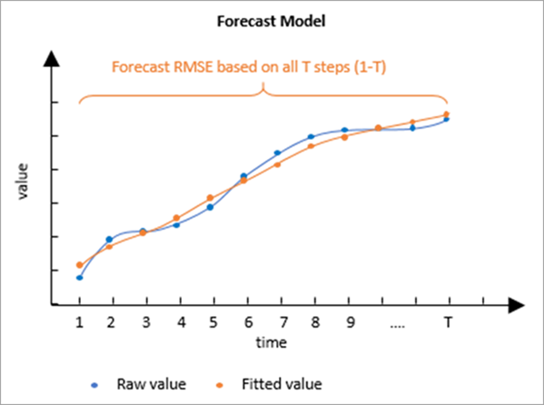

  • 予測メトリック
    このツールでは、時空間キューブのさまざまなロケーションのデータを組み合わせることで単一モデルをトレーニングします。モデルは各ロケーションのデータのなかでも特に目立つ特徴を学習します。 トレーニング済みモデルは将来の時間スライスにおける予測に使用されます。 既存のトレーニング データに対するモデルの適合度は予測 RMSE (二乗平均平方根誤差) によって測定され、モデルが学習した値と時系列の実際の値における平均自乗差の平方根と同等です。
    予測 RMSE
    ここで T は時間ステップの数、ct はモデルが学習した値、rt は時間 t における時系列の未処理の値です。
    次の図は、時系列モデルが学習した値に沿った時系列の未処理の値を示しています。 予測 RMSE は、これら 2 つの時系列がどのくらい異なっているかを計測します。
    予測モデル
    予測 RMSE は、カーブが未処理の時系列の値にどの程度良く適合するかのみを計測します。 トレーニング済みモデルが未来の値をどの程度良く予測するかを計測しません。 モデルの時系列に対する適合度が高い一方で外挿する場合の予測精度が高くないことが一般に知られているため、検証 RMSE の方がメトリックとしての信頼性は上です。

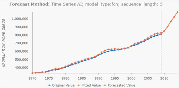

ポップアップ チャート
[マップ操作] ナビゲーション ツールを使用してマップ上のいずれかのフィーチャをクリックすると、当てはめ値および予測値と共に時空間キューブの値を示すチャートが [ポップアップ] ウィンドウに表示されます。 時空間キューブの値は青色で表示され、青色のラインで接続されます。 適合値はオレンジで表示され、オレンジの破線で結ばれます。 予測値はオレンジで表示され、フォレスト モデルの予測を表すオレンジの実線で結ばれます。 チャート内のいずれかのポイントの上にポインターを置き、そのポイントの日付および値を参照することができます。
予測方法
ポップアップ チャートは、元の値、当てはめ値、および予測値を表示します。
