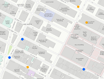

  • すべて または フィールド でディゾルブすると、統計を計算できます。 統計は、すべてのフィーチャまたはフィールド値のディゾルブにのみ適用され、地理的には適用されません (マルチパート パラメーターを使用)。 以下の図に示す 6 つのフィーチャで、これらのオプションがどのように機能するかを、次の表に示します。 フィールドのディゾルブに使用されるフィーチャ値は色分けされています (青かオレンジ)。
    バッファーのディゾルブの例に使用する入力ポイント

    フィールド
    マルチパートが false で、類似した値を持つフィーチャがディゾルブしている状態
    フィールドに基づいて (ここでは、フィールドは入力ポイントの色) ディゾルブが適用される場合には、4 つのフィーチャが作成されます。 指定フィールドと同じ値を持つ、重なり合うフィーチャのみがディゾルブします。
    マルチパートが true で、類似した値を持つフィーチャがディゾルブしている状態
    フィールドに基づいて (ここでは、フィールドは入力ポイントの色) ディゾルブが適用され、マルチパートが許可されている場合には、2 つのフィーチャが作成されます。 同じフィールド値を持つ値は、常に 1 つのフィーチャになります。
