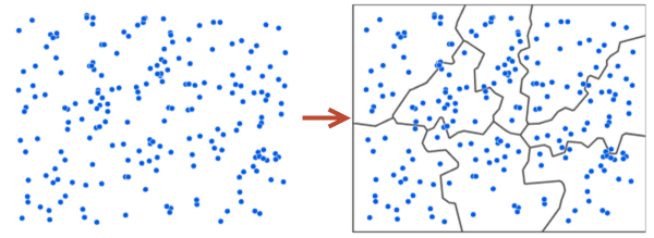

図
ポイント (左) をほぼ同じサイズのポリゴン サブセット (右) にグループ化
ポイント (左) は、ほぼ同じサイズのポリゴン サブセット (右) にグループ化されます。
