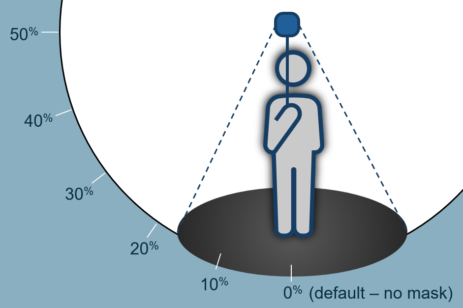

    • 下部をマスク— 出力画像の下部をマスクまたは黒く塗りつぶす割合。 これにより、カメラ演算子が出力画像から削除されます。 デフォルトは 0% (マスクなし) で、最大値は 50% (下半分全体をマスク) です。
      取り付けられたカメラを頭上に掲げている人物のイラスト。下部の影付きの半円は、下部をマスク パラメーターで選択したパーセンテージ オプションに応じて、下の画像のどの程度を黒く塗りつぶせるかを示しています。
