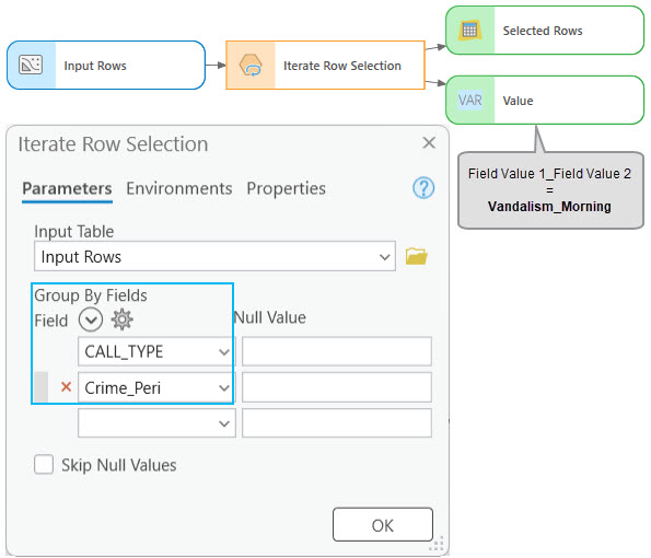

  • 選択には、複数のグループ化フィールドを使用できます。 複数のグループ化フィールドを指定した場合、反復処理の回数は、グループ化フィールドの一意の組み合わせの数によって決まります。 各反復処理では、指定したグループ化フィールドの組み合わせに一致するレコード数によって、選択される出力フィーチャ レイヤーが決まります。 複数のグループ化フィールドを指定した場合、値は連結されます <field value1>_<field value2> 出力インライン変数名。 次の例では、CALL_TYPE と Crime_Peri (発生時間帯) の 2 つのグループ フィールドが使用されています。 出力値は Vandalism_Morning のようになります。
    行選択の反復ツールのパラメーター
