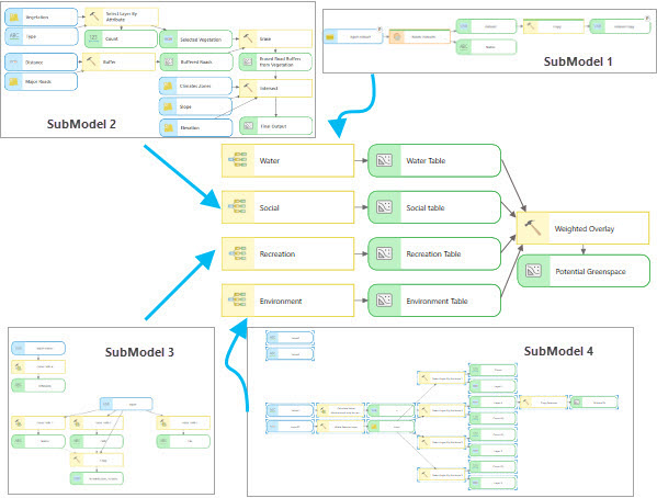

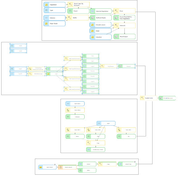

大規模なモデル
4 つのサブモデルに分割できる大規模なモデルと、4 つのサブモデルを実行する 1 つのメイン モデルの例を示します。
上の図に示すモデルは、4 つのサブモデルと 1 つのメイン モデルに分割できます。 小さいサブモデルをメイン モデルに追加して、最終プロセスに接続できます。 サブモデルを別のモデルに追加すると、サブモデルの出力パラメーターが出力変数として追加されます。

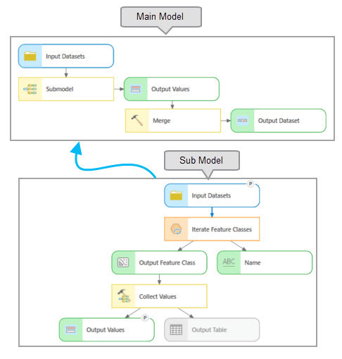

次の例は、ジオデータベースからの入力セットをマージするワークフローです。 マージ ツールは、複数のフィーチャクラスをマージ対象の入力として受け取りますが、特定のワークスペースにあるすべてのフィーチャクラスを自動的に追加する手段はありません。 この場合は、フィーチャクラスの反復 モデル反復子と 値の収集 ツールを組み合わせて、ワークスペースにあるすべてのフィーチャクラスを読み取り、これらを複数値の変数に収集することができます。 これらの 2 つのプロセスは、複数回実行する (反復処理を行う) 必要があるためサブモデルに追加します。マージ ツールは、1 度しか実行する必要がないためメイン モデルに追加して、反復子を含むサブモデルの出力に接続します。
メインモデルとサブモデル
次に、上のワークフロー全体を作成する方法を、手順ごとに説明します。 使用されている用語と手法については、「ModelBuilder の用語」をご参照ください。
  1. メイン モデルとサブモデルの 2 つのモデルを作成します。サブモデルはメイン モデル内に追加します。 メイン モデルに マージ ツールを追加し、サブモデルに フィーチャクラスの反復 反復子と 値の収集 ツールを追加します。
  2. サブモデルで、マージ対象のフィーチャクラスを含むワークスペースを フィーチャクラスの反復 反復子の入力として設定します。 ポイント フィーチャクラスだけを反復処理する場合は、フィーチャクラスの反復 の フィーチャ タイプ パラメーターを POINT に設定します。
  3. フィーチャクラスの反復 の出力変数 出力フィーチャクラス を 値の収集 ツールに接続して、ワークスペース内の各ポイント フィーチャクラスのパスを反復処理して収集します。

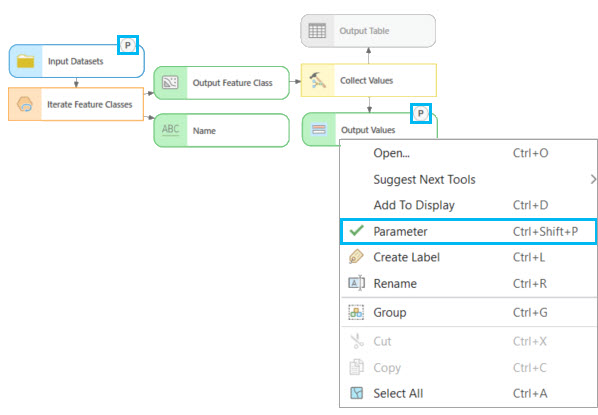

  4. 入力ワークスペース変数と 値の収集 ツールの出力を、モデル パラメーターとして設定します。 入力ワークスペース変数の 入力データセット の名前を、変数の内容を表す、わかりやすい名前に変更します。

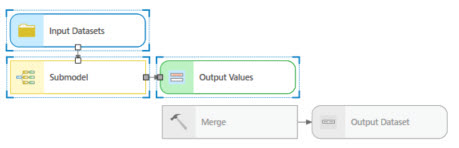

  5. サブモデルを保存して閉じ、メイン モデルにプロセスとして追加します。 サブモデルをメイン モデルに追加すると、サブモデルのパラメーターが変数として自動的にメイン モデルに追加されます。
    サブモデルの追加
  6. サブモデルの出力変数を、マージ ツールの 入力データセット パラメーターとして接続します。 マージ ツールの出力に、有効なパスが設定されていることを確認します。
