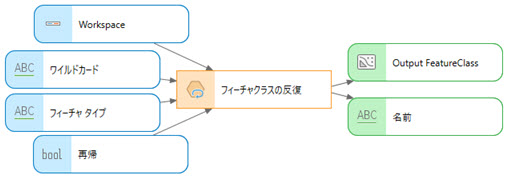

フィーチャクラスの反復 ツールでは、反復処理を行うすべてのフィーチャクラスが格納された 入力ワークスペース の値を指定する必要があります (上のグラフィックスでは、Workspace という名前の変数)。 ワイルドカード、フィーチャ タイプ、および 再帰 の 3 つの追加設定を使用して、ワークスペース内で反復処理するフィーチャクラスを制限し、ワークスペースのサブフォルダーに対して反復処理を行うかどうか制御します。
フィーチャクラスの反復 ツールには、フィーチャクラスとフィーチャクラスの名前の 2 つの出力変数があります。 フィーチャクラス変数は、次のツールに接続して処理できます。また、名前変数はインライン変数置換で使用できます。
