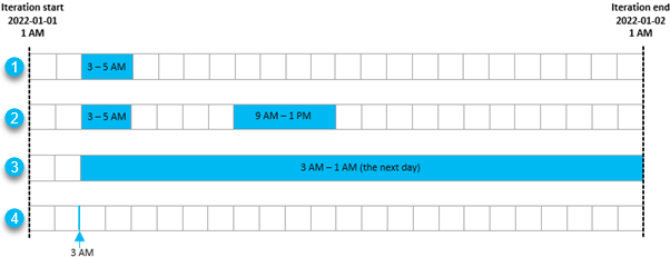

  • サブセット パラメーターを使用すると、時間的スライスごとに 1 つ以上のサブセットを作成できます。 次のテーブルでは時間的スライスが 2022 年 1 月 1 日午前 1 時 (2022-01-01 01:00:00) から 2022 年 1 月 2 日午前 1 時 (2022-01-02 01:00:00) までと仮定した場合の、異なる サブセット遅延 値と サブセット期間 値の例を示します。 ケース列の番号は、以下の表の番号に対応します。
    ケース
    サブセット値
    結果
    サブセット遅延: 2 時間
    サブセット期間: 2 時間
    午前 3 時 (2022-01-01 00:03:00) から午前 5 時 (2022-01-01 00:05:00) までのデータが返されます。
    サブセット遅延: 2 時間
    サブセット期間: 2 時間
    サブセット遅延: 8 時間
    サブセット期間: 4 時間
    午前 3 時 (2022-01-01 00:03:00) から午前 5 時 (2022-01-01 00:05:00)、午前 9 時 (2022-01-01 00:09:00) から午後 1 時 (2022-01-01 00:13:00) までのデータが返されます。
    サブセット遅延: 2 時間
    サブセット期間: なし
    午前 3 時 (2022-01-01 00:03:00) から翌日午前 1 時 (2022-01-01 00:01:00) までのデータが返されます。
    サブセット遅延: 2 時間
    サブセット期間: 0 時間
    午前 3 時 (2022-01-01 00:03:00) のデータが返されます。
    時間の反復サブセットの例

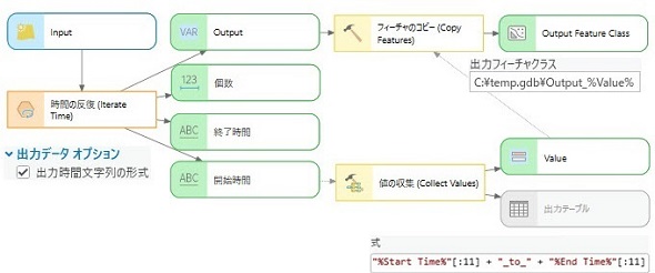

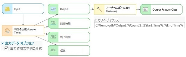

  • 開始時間 および 終了時間 パラメーターの値は、他のツールで出力名を定義するために、インライン変数置換として使用できます。 これを行うには、下の例のように特殊文字を含まない日時文字列を返すために、出力時間文字列の形式 パラメーターをオンにします。
    ツールはインライン変数置換として出力します
    時間が、開始時間と終了時間の文字列に常に追加されます。 その文字列から時間を削除するには、値の計算 ツールを使用して、式を "%Start Time%"[:11] + "_to_" + "%End Time%"[:11] に設定します。 次に、値の計算 ツールの出力を、フィーチャのコピー ツールの出力でインライン変数置換として使用できます。
    時間をインライン変数置換として含まないツールの出力
