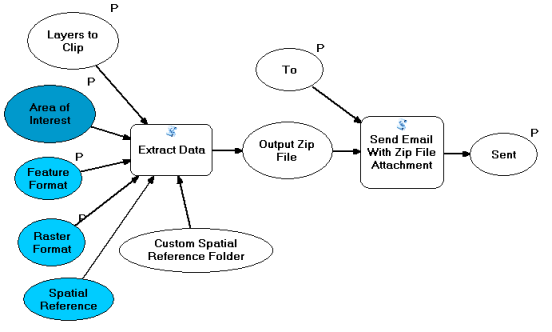

    1. コピーしたモデルを右クリックし、編集 を選択します。 ModelBuilder が開き、次の図のようなモデルが表示されます。
      編集前のデータの抽出と電子メール送信タスクのモデル
