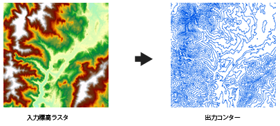

以下に、入力標高データセットと出力コンター データセットの例を示します。 コンターが相互に接近しているエリアは、勾配が急になっていることを示しています。 そのエリアは、標高が高くなっているエリアと一致します (入力標高データセットの白色の部分)。
入力サーフェスから作成されたコンターの例
