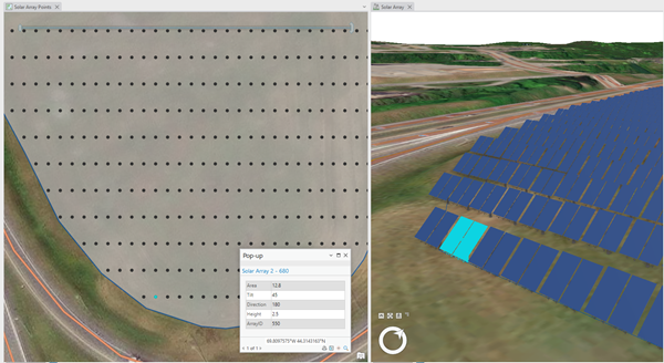

ソーラー パネル アレイ
ソーラー パネル アレイのサイズと方向は、面積、オフセット、傾き、方向の属性を持つポイント フィーチャで表すことができます。

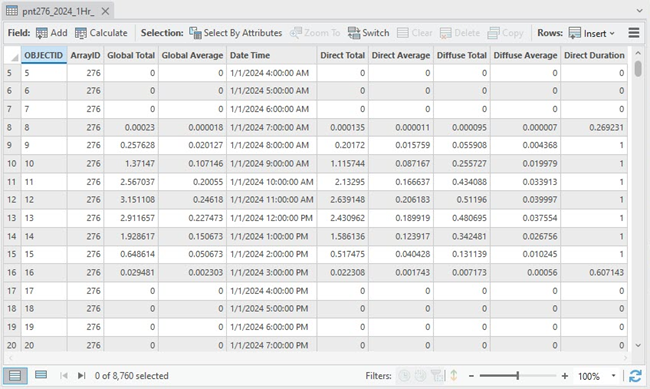

時間間隔の日射量の結果の確認
時間間隔の分析結果は、各入力フィーチャと時間間隔に対して 1 対多のレコードを含む時系列のフィーチャ テーブルです。 統計分析を用いて結果を解析および探索したり、チャートを使用してデータを視覚化して、さらに洞察を深めることができます。
太陽光発電アレイの出力属性テーブルの例を以下に示します。
時系列のフィーチャ テーブルの結果

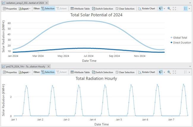

次に、太陽ポテンシャル エネルギー、持続時間、毎時ピーク量のグラフの例を示します。
時系列チャート
フィーチャの日射量の間隔の結果を確認したり、データをチャートで視覚化したりできます。
