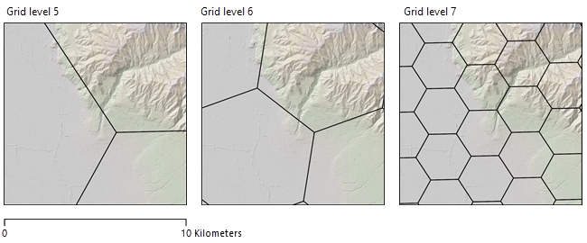

太陽軌道図のエリアの相対的なサイズは、太陽図グリッド レベル パラメーターで制御されます。 このパラメーターは、計算の速度と精度を制御します。 これにより、内部計算に使用する六角形グリッド セルの解像度が調整されます。 以下の図は、地球上の同じエリアに対し、グリッド レベル 5 から 7 に太陽軌道図を適用した様子を示します。 各六角形グリッド内に含まれる入力サーフェス ラスターのすべてのセルには、同じ太陽軌道図の値が適用されます。
異なる太陽図グリッド レベル
太陽図グリッド レベル 5、6、7 は、入力サーフェスに適用される太陽軌道図の数に影響します。 この例では、グリッド レベル 5 には 3 つの太陽軌道図が含まれ、グリッド レベル 6 には 7 つの太陽軌道図が含まれます。 グリッド レベル 7 には、同じエリアに対して 20 以上の太陽軌道図があります。
グリッド レベルの値が小さいと、作成される大規模な太陽図エリアが少なくなるため、ツールの実行時間が短縮されます。 グリッド レベルの値が大きいと、作成される小規模な太陽図エリアが多くなるため、結果の正確度が上がります。 大きい太陽軌道図は、太陽図グリッドのエリア全体における太陽の位置の値を一般化します。 つまり、太陽の角度と高度の値が同じであれば、両極でも同じになります。 逆に、地形全体において太陽の位置をより正確に分析するには、最高のグリッド レベルを使用します。

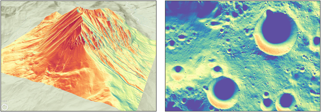

地球と月の日射量ラスター
地球上の山の 3 次元表示と、月面のクレーター地域の拡大図について、指定した時間における日射量分析の結果を示します。 赤色の部分は日射量が多く、青色の部分は日射量が少ないエリアです。
月と地球の日射量分析は、同じ方法で計算されます。 しかし、物理的および時間的な違いを考慮する必要があります。 たとえば、月の 1 日は、地球ではおよそ 29.5 日に相当します。 月には大気がないため、散乱放射は計算されません。 そのため、総日射量は直達日射量に等しくなります。 月では地球上で使われるタイム ゾーンは意味をなさないため、月の計算では UTC (協定世界時) で時間を定義します。 間隔の計算の場合、地球の最小持続時間は 0.5 時間、月は 2 時間です。
