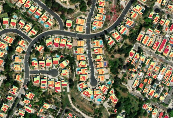

分析を特定の対象位置に限定するには、入力分析マスク パラメーターを使用します。 たとえば、建物の屋上で受けた日射量を計算するには、建物フットプリントのマスクを適用します。 マスク エリアで定義されたセルに対してのみ結果が生成されるので、実行時間も削減されます。 分析マスクは、ツール実行時の分析範囲には影響しません。 つまり、隣接する建物やマスク エリア外の周辺の地形による障害は、指定されたエリアに対する日射量の計算に影響を及ぼすということです。
建物の屋上のラスター日射量分析
DSM で計算されるラスターの日射量出力は、建物フットプリントの入力分析マスクで定義された建物の屋上に対してのみ日射量の値を計算します。

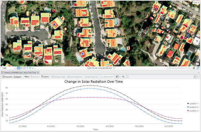

時間間隔分析の結果により、多次元ラスターが Esri クラウド ラスター形式 (CRF) がデフォルトで作成されます。 多次元ラスターには、日射量の変数 (global_solar_radiation) と、指定間隔またはタイム スライスの時間ディメンションが含まれます。 多次元ラスター レイヤーを使用し、タイム スライスの日射量を探索できます。 多次元 コンテキスト タブでは、タイム スライスを選択して表示し、多次元ラスター データを処理するためのツールと機能にアクセスできます。 多次元ラスター データの視覚化と分析を行うには、時系列プロファイル チャートを使用します。
次のスクリーンショットは、建物の屋上で受けた日射量の例と、3 地点の経時的な日射量を表すグラフを示します。
多次元ラスター データの視覚化と分析
時間間隔の日射量は多次元ラスター データを作成します。これをもとに、タイム スライスの日射量を探索できます。
