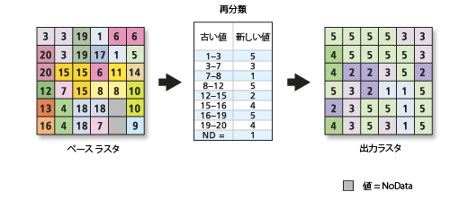

次の例は、ベース ラスターの元の値を、範囲を使用して新しい再分類値に割り当てます。
値の範囲による再分類の例
値の範囲による再分類の例
