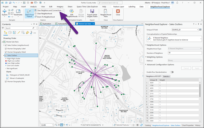

フォーカル フィーチャを選択するには、次の手順を実行します。
  1. [近隣探索] リボンの [探索] セクションで、 [フォーカル フィーチャの選択] ボタン フォーカル フィーチャの選択 をクリックします。
  2. フォーカル フィーチャを選択します。
    フォーカル フィーチャがハイライト表示され、その近隣が可視化されます。 [近隣探索] ウィンドウの [ID の近隣] タブが更新されて、選択したフィーチャの ID が反映されます。 このタブ上のテーブルに、選択したフォーカル フィーチャの近隣が取り込まれます。

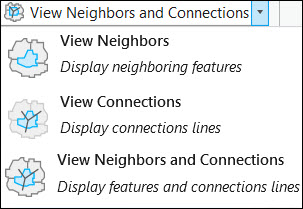

[近隣探索] リボンの [探索] セクションで、 [表示オプション] ドロップダウン メニューをクリックし、可視化オプションを選択します。
  • [近隣の表示] - 近隣内のフィーチャが可視化されます。 レイヤーにポリゴン フィーチャが含まれている場合、各近隣に黒色のアウトラインが表示されます。 レイヤーにポイント フィーチャまたはライン フィーチャが含まれている場合、近隣は別のサイズや色でシンボル化されます。
  • [接続の表示] - フォーカル フィーチャをその近隣それぞれに接続する近隣の接続 (ライン) が可視化されます。 レイヤーにポリゴン フィーチャまたはライン フィーチャが含まれている場合、線によってフォーカル フィーチャの重心が各近隣の重心に接続されます。
  • [近隣と接続の表示] - 両方の可視化手法が適用されます。 近隣が強調表示され、近隣の接続が表示されます。

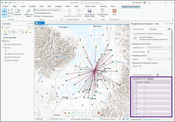

近隣テーブル
[近隣探索] ウィンドウには、選択したフォーカル フィーチャの近隣が表示されるテーブルがあります。 [IDの近隣] タブにテーブルを表示できます。
近隣テーブル
別のフォーカル フィーチャを選択すると、テーブルが更新されて新しいフォーカル フィーチャの近隣が表示されます。 このテーブルの [一意の ID] 列には近隣の ID が表示され、 [加重] 列には近隣の空間加重が表示されます。 [行の標準化を有効化] 切り替えボタンがオンになっている場合、このテーブルには [標準化加重] 列が追加されて行標準化加重が表示されます。 各近隣の行標準化加重は、その加重を近隣内のすべての近隣の加重の合計で割ったものです。
このテーブルを使用して、マップ上の近隣を特定することもできます。 テーブルで行を選択すると、そのフィーチャがマップ上でハイライト表示されます。
