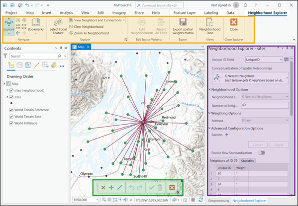

近隣探索のコンポーネント
近隣探索は [近隣探索] ウィンドウ、編集ツールバー、 [近隣探索] リボンから構成されています。
近隣探索のコンポーネント
近隣探索は、リボン (オレンジ色)、ウィンドウ (紫色)、編集ツールバー (緑色) の 3 つのコンポーネントから構成されています。
近隣探索ウィンドウ
[近隣探索] ウィンドウでは、空間リレーションシップのコンセプトを構成したり、選択したフォーカル フィーチャの近隣フィーチャを表示したり、すべての近隣の統計サマリーを表示したりすることができます。
近隣探索の構成
近隣探索を使用するには、 [一意の ID フィールド] の値と [空間リレーションシップのコンセプト] のオプションを選択する必要があります。 一意の ID は近隣フィーチャを効率的に識別して取得するために使用されます。 一意の ID フィールドのタイプは整数でなければなりません。 [一意の ID フィールド] ドロップダウン メニューに、選択されているレイヤー内のすべての整数フィールドがオプションとしてリストされます。 一意の値を含む整数フィールドがフィーチャ レイヤーに存在しない場合、 [一意の ID フィールドの作成] ボタン フィールド をクリックして作成します。 [一意の ID フィールドの作成] ボタンをクリックすると [フィールド演算 (Calculate Field)] ツールが開きます。 [適用] ボタンをクリックしてこのツールを実行し、 UniqueID フィールドをレイヤーに追加します。

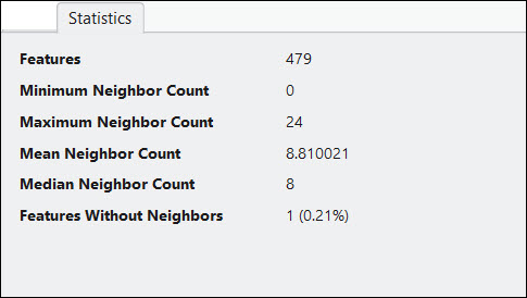

統計
[統計] タブには、すべての近隣の統計サマリーが表示されます。 近隣探索を実行した後で統計サマリーに値が表示されます。 近隣を編集して編集内容をコミットすると、 [統計] タブの値が更新されます。
統計情報タブ
近隣探索リボン
[近隣探索] リボンを使用して、編集ツールバーを開いたり、近隣フィーチャの表示方法を制御したり、変更後の空間リレーションシップのコンセプトを空間加重マトリックス ファイルにエクスポートしたりすることができます。
近隣探索リボン
編集ツールバー
編集ツールバーを使用して近隣フィーチャを追加、削除、変更することで、近隣に変更を加えることができます。 編集ツールバーを開くには、 [近隣探索] リボンの [近隣の編集] ボタン 近隣の編集 をクリックします。
編集ツールバー
