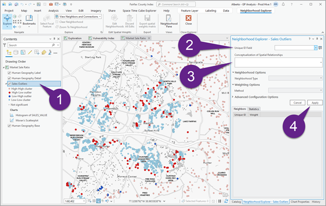

  1. [コンテンツ] ウィンドウでレイヤーを選択します。
    近隣探索では、選択したレイヤーに空間リレーションシップのコンセプトが適用されます。
  2. [一意の ID フィールド] の値を選択します。 レイヤーに一意の ID フィールドが含まれていない場合、 [一意の ID フィールドの作成] ボタン フィールド をクリックして [フィールド演算 (Calculate Field)] ツールを開き、 [適用] をクリックしてこのツールを実行します。
    レイヤーに UniqueID フィールドが追加されます。
  3. [空間リレーションシップのコンセプト] のオプションを選択します。
    [空間リレーションシップのコンセプト] で探索するオプションを選択します。 [空間リレーションシップのコンセプト] で指定したオプションには、構成可能なオプションのパラメーターが含まれていることがあります。
  4. [適用] をクリックします。
    グループ レイヤーが [コンテンツ] ウィンドウに追加され、 [統計] タブが設定されます。 グループ レイヤーには、選択したフォーカル フィーチャの接続と近隣フィーチャのシンボルを制御する接続レイヤーと近隣フィーチャ レイヤーが含まれています。 この 2 つのレイヤーは動的であり、選択されたフォーカル フィーチャに基づいて変化します。

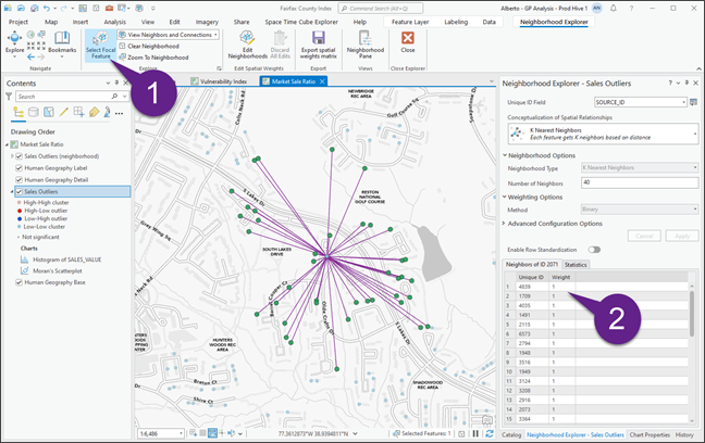

  1. [フォーカル フィーチャの選択] ボタン フォーカル フィーチャの選択 をクリックし、マップ上のフィーチャを選択します。
    そのフィーチャの近隣フィーチャが可視化され、近隣フィーチャ タブにリストされます。
    デフォルトでは、 [表示オプション] が [近隣フィーチャと接続の表示] に設定されています。 フォーカル フィーチャとその近隣フィーチャの間の接続のみを表示するには [接続の表示] オプション 近隣接続の表示 を選択し、近隣フィーチャのみを表示するには [近隣の表示] オプション 近隣フィーチャの表示 を選択します。
  2. 近隣フィーチャ タブで引き続き近隣を探索します。
    テーブルに、指定されている [一意の ID フィールド] の値と、選択されているフォーカル フィーチャのすべての近隣フィーチャの加重が表示されます。
  3. テーブルで近隣フィーチャを選択すると、そのフィーチャがマップ上でハイライト表示されます。

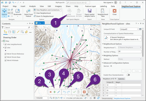

  1. フォーカル フィーチャを選択し、 [近隣の編集] ボタン フォーカル フィーチャの選択 をクリックします。
    編集ツールバーが表示されます。
  2. フォーカル フィーチャの近隣から近隣フィーチャを削除するには、 [近隣の削除] ボタンをクリックし、削除するフィーチャをクリックします。 完了したら、 [コミット] ボタンをクリックして編集内容を保存するか、 [破棄] ボタンをクリックして編集内容を削除します。
  3. フォーカル フィーチャの近隣に近隣フィーチャを追加するには、 [近隣の追加] ボタンをクリックし、追加するフィーチャをクリックします。 完了したら、 [コミット] ボタンをクリックして編集内容を保存します。
    新しいフィーチャがマップ上に表示され、 [空間リレーションシップのコンセプト] で構成されているオプションに基づいた適切な加重で近隣フィーチャ タブに追加されます。
  4. 近隣フィーチャの加重を変更するには、 [近隣の変更] ボタンをクリックし、加重を変更する近隣フィーチャをクリックします。 フィーチャの加重のセルをダブルクリックし、新しい加重を入力します。
    近隣フィーチャ タブでそのフィーチャがハイライト表示されます。
  5. 編集を元に戻すには [元に戻す] ボタンをクリックし、編集をやり直すには [やり直し] ボタンをクリックします。
  6. 編集セッションを終了するには、 [閉じる] ボタンをクリックします。

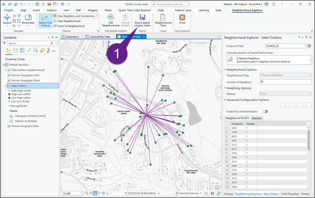

空間加重マトリックス ファイル (.swm) の保存
[空間加重マトリックスのエクスポート] ボタンをクリックします。
空間加重マトリックス ファイルのエクスポート
これにより、選択した空間リレーションシップのコンセプトおよび空間加重マトリックス ファイル (.swm) に対する編集内容が保存されます。 空間統計ツールボックス の次のツールでは、 .swm ファイルを使用して近隣フィーチャ間の空間リレーションシップを定義できます。
