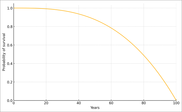

イベントまでの時間を推定するときは、それぞれの観測について、その説明変数に応じて生存曲線が作成されます。 生存曲線は、生存期間が特定の期間を超える確率 (言い換えれば、個人が特定の時間後に生存している確率) をプロットする関数です。 生存曲線は常に 1 から始まり、時間とともに 0 に向かって減少します。 たとえば、次の生存曲線は人間の生存曲線と似たものです:
生存曲線
この曲線で、ほとんどの個体は 20 歳を過ぎるまで生存し、その先で比率の減少が加速しはじめます。 60 歳の時点では、80% をわずかに下回る個体が依然として生存しています。 生存期間の中央値 (y 軸の 0.5) は約 80 歳で、100 歳では生存している個体はほとんどいません。

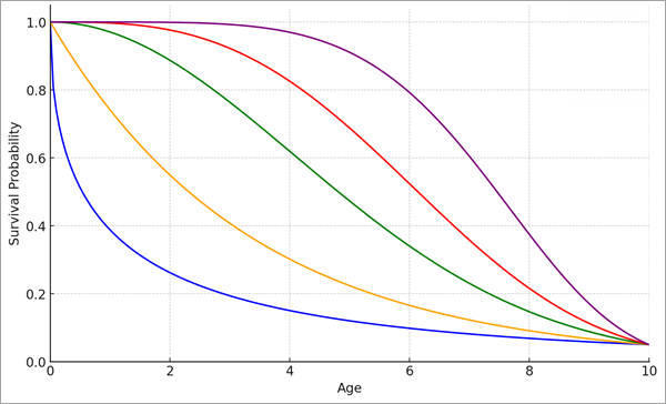

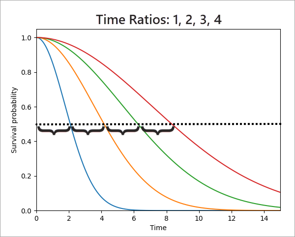

時間比率の効果は、生存曲線を水平方向に引き延ばすことです。 たとえば、次の図に示されている 4 つの生存曲線は、時間比率が左から右にそれぞれ 1 (比較対象の青色の曲線)、2 (オレンジ色の曲線)、3 (緑色の曲線)、4 (赤色の曲線) である場合の影響を示しています。 これらの曲線が互いに、他の曲線を引き延ばしたものだと認識するのは難しいため、生存期間の中央値のところに水平の破線が描かれています。 時間比率 2 の生存期間の中央値は、時間比率 1 の中央値の 2 倍であることに注目してください。 同様に、時間比率 3 および 4 の生存期間の中央値は、時間比率 1 の生存期間の中央値のそれぞれ 3 倍と 4 倍です。 点線は中央値のところに描かれていますが、Y 軸で他のどの値を使用しても、これらの比率は維持されます。
時間比率で引き延ばされた生存曲線
最も左にある青色の曲線をベースラインとして使用するのは恣意的な選択です。 その代わりに、最も右にある赤色の曲線を比較対象のベースラインとして定義すれば、時間比率は 0.25、0.5、0.75、1 になります (左から右へ)。 1 より小さい時間比率は、4 本の曲線の中で赤色の生存曲線が、予測される生存期間が最も長いことを示しています。

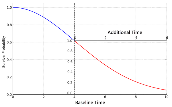

打ち切り観測では、現在の年齢を前提に、イベントまでの追加期間を推定する生存曲線を作成することが目標です。 この追加の生存期間曲線は、その個体がすでに生存した期間の長さで条件付けすることにより構築できます。 数学的には、追加の生存期間曲線 SAdd(T) は、SAdd(T) = S(C+T)/S(C) で計算でき、ここで T は打ち切り時間 C 以後の追加の時間単位です。
追加の生存期間曲線は、打ち切り時間後の観測の生存曲線を再スケーリングすることで視覚化できます。 たとえば下の画像は、日時 4 で打ち切られた観測の生存曲線を示すものです。 説明変数に基づき、この個体が 4 時間単位以上生存する確率は約 60% でした (打ち切り日時時の Y 軸の値)。 しかし、この個体が少なくとも 4 時間単位 (打ち切り日時) だけ生存したことは判明しているため、Y 軸の値は再度 1 から始まるように再スケーリングされます (言い換えると、この個体が 4 時間単位以上生存した確率は 100% です)。 同様に、打ち切り日時以後の時間を測定するため、X 軸は再度 0 から開始されます。 この例で、これらの説明変数を持つ個体の生存期間の中央値は約 5 時間単位 (曲線が元の Y 軸の 0.5 と交差する場所) ですが、その個体がすでに 4 時間単位生存したことが判明している場合、生存期間が約 2 時間単位 (曲線がより小さい、再スケーリングされた Y 軸の 0.5 と交差する場所) 追加され、合計の寿命は 6 時間単位になります。 言い換えると、その個体がすでに 4 時間単位生存したことが判明しているなら、合計寿命の中央値は約 5 時間単位から、約 6 時間単位に増加します。 観測が打ち切り前に長く生存しているほど、ベースラインの生存曲線と比較して長く生存することが予測されます。
イベント曲線への追加期間

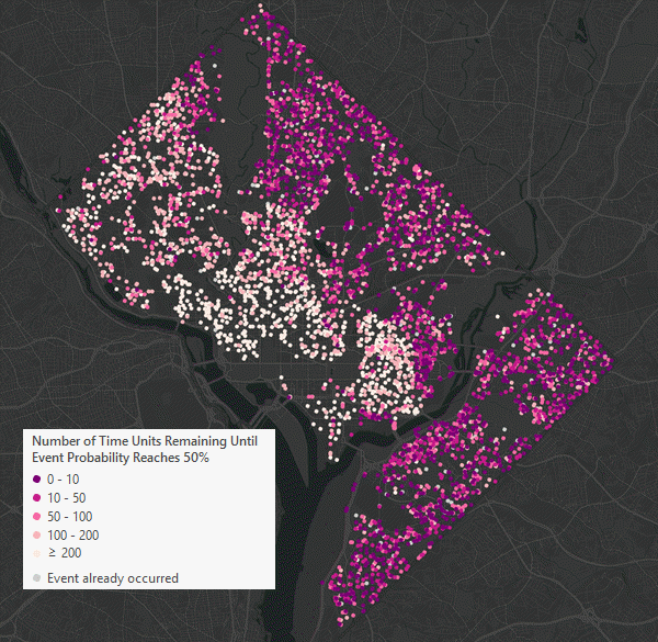

フィーチャ入力の場合、出力フィーチャ レイヤーはイベントの追加時間の中央値に基づいて描画します。 打ち切りフィーチャは赤色とピンク色の濃淡で描画され、濃い色ほど、イベントがすぐに発生すると予測されたことを示しています。 非打ち切りのフィーチャは明るい灰色で描画され、シンボルがオーバーラップしている場合は打ち切りフィーチャの下に描画されるよう構成されています。
出力レイヤーのシンボル

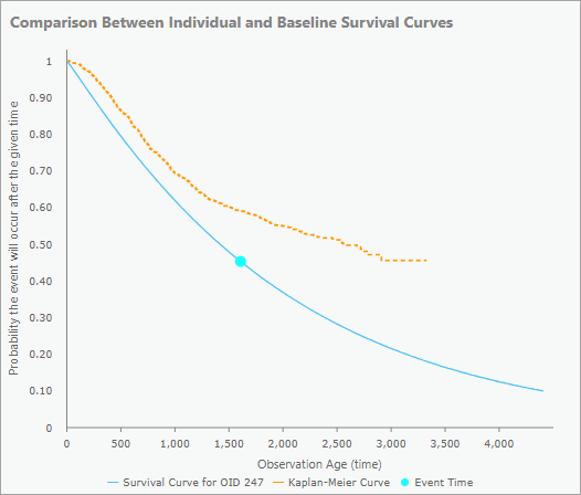

非打ち切り観測の場合、ポップアップ チャートにはそのフィーチャの生存曲線 (青色の曲線) が示され、青色のドットはイベント時刻を示します。 これにより、観測の予測寿命から、その観測がイベントを早く、または遅く経験したかを判別できます。 モデルによって予測されるよりもはるかに早く、または遅くイベントが発生した観測については、さらに調査することが望ましい可能性があります。 カプランマイヤー曲線 (オレンジ色の曲線) も、比較のベースとしてポップアップ チャートに含まれています。 これによって、観測が標準的なものよりも長く生存することが予測されるか、短いことが予測されるかを判別できます。 たとえば、下の画像では生存曲線がカプランマイヤー曲線よりも下側と左側にあるため、他のほとんどの観測よりも早くイベントが発生することが予測されます。 青色のドットも生存曲線の中間にあり、説明変数に基づいて、イベントはモデルによって予測されるのとほぼ同じ時期に発生したことを示しています。
非打ち切り観測のポップアップ チャート

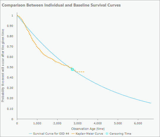

打ち切りフィーチャについて、ポップアップ チャートには観測の生存曲線とカプランマイヤー曲線も含まれていますが、打ち切り時刻はドットではなく青色の円で示されます。
打ち切り観測のポップアップ チャート

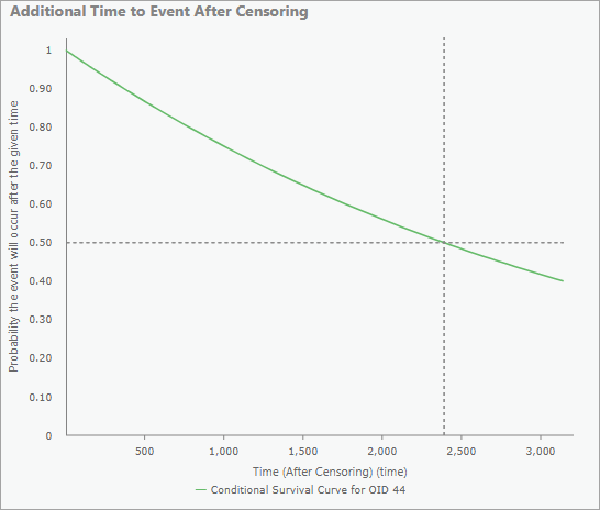

打ち切りフィーチャの場合のみ、ポップアップ チャートには打ち切り後のイベントまでの追加時間のチャートも含まれます。 追加時間の中央値は水平および垂直の破線として描画され、モデルでイベントが発生する確率が 50% と予測される時刻を識別します。 X 軸は、中央値が常に表示されるようにするために、生存曲線が 0.4 に達するまで延長されます。
打ち切り観測について、イベントまでの追加時間のポップアップ チャート

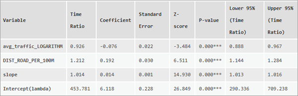

メッセージの最初のセクションには、連続説明変数の影響を要約するテーブルが含まれています。 それぞれの変数について、時間比率、係数、および標準誤差 (ワイブル分布スケール パラメーターから)、係数の統計的有意性をテストする Z スコアと p 値、および時間比率の 95% 信頼区間の下限と上限がテーブルに表示されます。
末尾にはインターセプト用語の行が含まれていますが、未加工の値は一般に有意義な解釈を行えません。 代わりに、インターセプトの目的は、年齢フィールドの時間単位に合わせて生存曲線をスケーリングすることです。 たとえば、年齢フィールドの値を時間単位から日単位に変換すると、すべての時間比率は変化しませんが、インターセプトの時価比率は 24 で除算されます (時間数から日数への変換)。 これが、ツールで年齢フィールドの単位を指定する必要がなく、単位にかかわらず同じ結果が得られる理由です。
連続説明変数の係数テーブル
注意:
それぞれの変数について、係数とその標準誤差が AFT モデルによって直接推定され、z テストを使用して統計的有意性がテストされます。 その後で、係数の指数をとることにより時間比率が計算されます: exp(coefficent)。 一般に、時間比率のほうが係数よりも好まれます。これは、時間比率が未加工の生存時間と相対的に解釈されるのに対して、係数は生存時間の対数と相対的に解釈されるためです。 信頼区間の上限と下限は、係数の信頼区間を作成し、端点の指数をとることで計算されます。

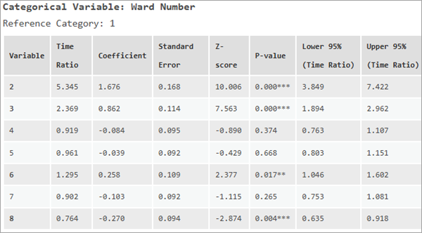

カテゴリー説明変数
メッセージの 2 番目のセクションには、カテゴリー説明変数の影響を要約するテーブルが含まれています。 それぞれのカテゴリー変数について、各カテゴリーの影響を示すテーブルが表示されます。 参照カテゴリーはテーブルの上に表示され、すべての時間比率はそのカテゴリーと相対的に解釈される必要があります。 たとえば、下の画像のカテゴリー変数は区の番号で、1 区が参照カテゴリーです。 2 区の観測は、1 区の観測よりも 5.345 倍だけ長く生きます (時間比率が 5.345) が、8 区の観測は 1 区の観測よりも寿命が 23.6% だけ短くなります (時間比率が 0.764)。 p 値から、4 区、5 区、7 区は 1 区と有意な差はないことも示されます。
カテゴリー説明変数の係数テーブル
注意:
それぞれのカテゴリー変数は一連のバイナリー (0 または 1) 変数に変換され、これらのバイナリー変数は AFT モデルの連続説明変数として使用されます。 K 個のカテゴリーについて、(K-1) 個のバイナリー変数が作成され、参照カテゴリーを除く各カテゴリーがバイナリー変数を受け取ります (このプロセスを指標エンコーディングと呼びます)。 カテゴリーの 1 つを除外し、参照として使用する必要があります。これは、すべてのカテゴリーのバイナリー変数を含めると、完全な共線性が発生し、モデルは係数や時間比率を推定できなくなるためです。

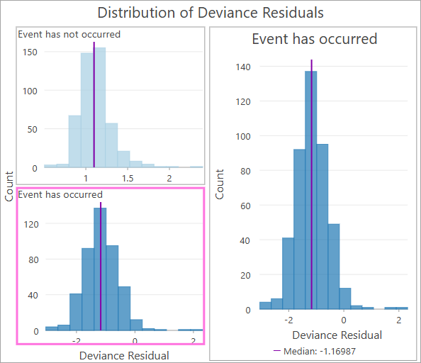

出力フィーチャ レイヤーには、観測の逸脱残差のヒストグラムも含まれています。 逸脱残差は、観測がモデルで予測されるよりも寿命が長いか、短いかを定量化するという点で、他の回帰モデルの残差と概念的に似ています。 正の逸脱残差は、個体が予測されるよりも寿命が長いことを意味し、負の逸脱残差は、個体の寿命が短いことを意味します (いくつかのソースでは正または負の符号が逆に定義されることに注意してください)。 モデルが十分に適合していれば、逸脱残差の平均値は 0 に近くなります。
非打ち切り観測の場合、一部のものはモデルの予測より寿命が長い、または短いため、逸脱残差は正と負の両方になることがあります。 しかし、打ち切り観測の逸脱残差は常に正です。 この理由から、ヒストグラムはイベント インジケーター フィールドによって分割され、打ち切り観測と非打ち切り観測とでは別のヒストグラムが示されます。
逸脱残差は結果の外れ値を調べるときに最も有用で、ヒストグラムの極端な値はそれぞれ別のことを意味しています。 非打ち切り観測の場合、極端な負の値は、その観測がイベントを、モデルで予測されるよりもはるかに早く経験したことを示しており、極端な正の値は、イベントをはるかに遅く経験したことを示しています。 どちらの方向にでも 3 を超える値は、外れ値、または異常な観測を示しており、さらに調査するか、データセットから取り除くことが必要な場合があります。 打ち切り観測の場合、これらの値はそれほど有意義ではありませんが、一般にその観測が打ち切られた時点で寿命のうちどれだけが経過していたかを測定しています。 非常に左側の (0 に近い) 値は、その観測が寿命の極めて早いうちに打ち切られたことを示しており、非常に右側の値は、寿命の極めて遅い時点で打ち切られたことを示しています (おそらくは、打ち切られる前ですでに、モデルの予測よりも長く生きています)。
逸脱残差のヒストグラム
