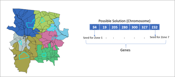

アルゴリズムの初期個体群は、調査エリア内のフィーチャをランダムに選択するか、カスタム シード ロケーションを使用して選択されます。 デフォルトでは、個体群は 100 個体で構成されますが、この数は 個体数 パラメーターで変更できます。 ランダムに選択された各フィーチャは開始位置 (シード) となり、そこから近隣フィーチャを集約することでゾーンが成長します。 ゾーンは、合計値がゾーンの構築条件の閾値に達するまで集約と成長を続けます。 たとえば、ゾーンの構築条件として人口 100,000 と世帯数 50,000 を指定した場合、100,000 と 50,000 はそれぞれ人口と世帯数の閾値であり、すべての閾値に達するとゾーンの成長は停止します。 次のゾーンでは、最初のゾーンの外側から新しいシードが選択され、ランダムに成長します。 このプロセスは、すべてのフィーチャがゾーンに割り当てられるまで続きます。
生物学では、個体の遺伝物質は染色体に含まれています。 染色体は、生命の遺伝単位である遺伝子で構成されています。 このツールでは、可能解が染色体に相当し、シードが遺伝子に相当します。 これらの遺伝子は、親から子孫に受け継がれる遺伝単位であり、将来の世代を作成するために使用されます。 次の図は、可能解の例と、その解の各ゾーンのシードの Object ID 値を示しています:
バランス調整されたゾーンの構築の初期シード

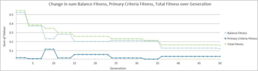

出力収束テーブル パラメーターでは、各世代における最良解の総合適合度スコアと、各個別条件のスコアが提供されます。 出力テーブルとともに収束チャートが作成され、これらの適合度スコアが世代を通じてどのように変化するかが示されます。 アルゴリズムは既存の解よりも優れた解を見つけようとするため、チャート内の総合適合度の線は通常、世代が進むにつれて低下し、最終的に横ばいになります。 この横ばいは、適合度スコアが局所的最小値に達したことを示します。ただし、それは大域的最小値ではない可能性が高く、さらに世代を進めても解が改善される可能性は低いことを示しています。
出力収束チャート
出力収束テーブルに加えて、ジオプロセシング メッセージも、ゾーンがどの程度適切に生成されたかを理解するのに役立ちます。 ゾーンの構築条件とゾーン選択条件ごとに、二乗平均平方根誤差 が提供されます。 値が低いほど、ゾーンが条件をよく満たしていることを示します。

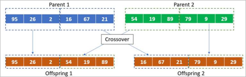

アルゴリズムによって初期個体群が生成されると、個体の半数が次の世代に参加し、新しい可能解の子孫を作成できます。 これらの個体は適合度 (最も低い適合度スコア) に基づいて選択され、交叉と呼ばれるプロセスを使用して子孫を生成するためにランダムにペアにされます。 交叉は、組換えと呼ばれることもある遺伝的演算子で、2 つの親からの情報を組み合わせて子孫を生成します。 次の図は、2 つの親のシードが交叉され、2 つの新しい子孫が作成される例を示しています:
交叉による子孫の作成
その結果、新しい世代の個体の半数は前の世代の親であり、残りの半数はその子孫になります。 この新しい世代についても再び適合度スコアが計算され、上位半数が次の世代に進み、探索はより優れた解へと向かいます。
