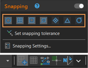

Настройка агентов замыкания
Замыкание контролирует точность курсора при наведении на вершину, конечную точку или другой геометрический элемент. Включите комбинацию агентов замыкания, которые помогут работать более эффективно и точно. Включайте и выключайте замыкание, чтобы контролировать, когда агенты замыкания применяются к указателю.
Подсказка:
Нажмите Пробел, чтобы временно отключить замыкание во время создания или изменения объектов.
Чтобы включить замыкание или настроить агенты замыкания, выполните следующие шаги:
  1. Щелкните Замыкание на строке состояния, чтобы включить или выключить замыкание.
    Замыкание
    Кроме того, на ленте щелкните вкладку Редактирование и в группе Замыкание щелкните Замыкание .
  2. Чтобы включить и отключить агенты замыкания, наведите указатель на Замыкание на строке состояния.
    Агенты замыкания
    Кроме того, на ленте щелкните вкладку Редактирование и в группе Замыкание щелкните ниспадающее меню Замыкание .
