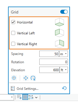

  4. Отметьте Горизонтально и, при необходимости, Вертикально слева или Вертикально справа, чтобы включить вертикальную сетку.
    3D-сетки
