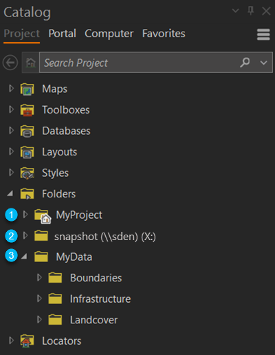

Подключения папок на панели Каталог
После подключения к папке, такой как MyData, вы можете просматривать ее подпапки и файлы.
Число
Описание
Подключение к домашней папке проекта (создано по умолчанию)
Подключение к папке на сетевом диске
Подключение к папке на локальном диске
