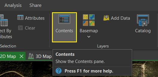

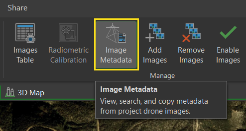

Наведите указатель мыши на кнопку или инструмент на вкладке ленты, чтобы отобразить подсказку экрана с информацией о команде.
Наведите курсор на кнопки, чтобы увидеть экранные подсказки
Экранные подсказки могут быть связаны с комбинациями клавиш, которые открывают раздел справки. Например, нажатие клавиши F1 при отображении экранной подсказки для кнопки Содержание открывает раздел справки о панели Содержание.
Экранные подсказки могут содержать соответствующие ссылки на справку

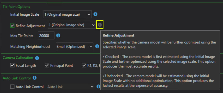

Рядом с некоторыми элементами пользовательского интерфейса появляется значок Информация . При наведении указателя мыши на значок появится подсказка экрана.
Информационные значки отображают экранные подсказки

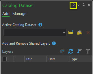

Некоторые панели и окна содержат кнопку со знаком вопроса в верхней части. Когда эти панели или окна активны, можно нажать клавишу F1, чтобы открыть раздел, относящийся к данному элементу интерфейса. Например, использование этой горячей клавиши, когда панель Набор данных каталога активна, откроет раздел Использование наборов данных каталога.
Значок вопросительного знака ссылается на соответствующую справочную документацию

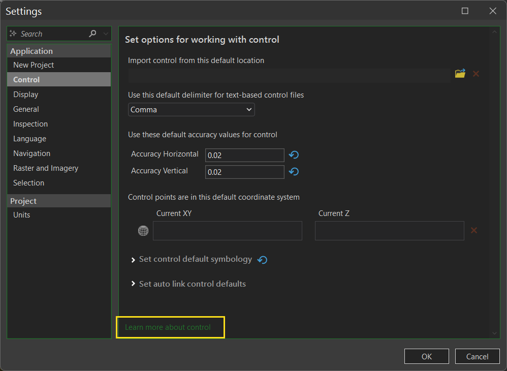

Кроме того, в панелях и диалоговых окнах могут также появляться ссылки на разделы справочной системы.
Ссылки на справку в окнах

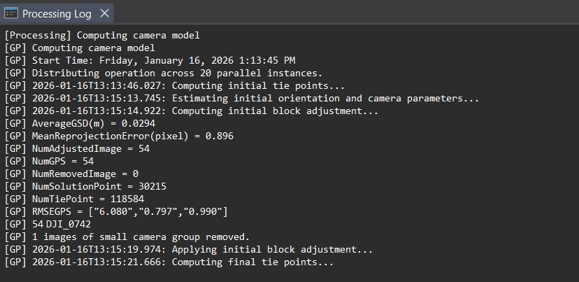

При обработке в ArcGIS Drone2Map статус обработки отображается внизу панели Управление. Дополнительные детали обработки можно увидеть, открыв журнал обработки. Кнопка журнала обработки находится на вкладке Главная в группе Обработка.
Информация о журнале обработки
Любые предупреждения, ошибки или общие сообщения об обработке будут отображаться в журнале обработки. Эта информация поможет при устранении возможных проблем во время обработки. Чтобы узнать больше о различных уровнях журналирования, изучите раздел Уровни журналирования в Drone2Map
