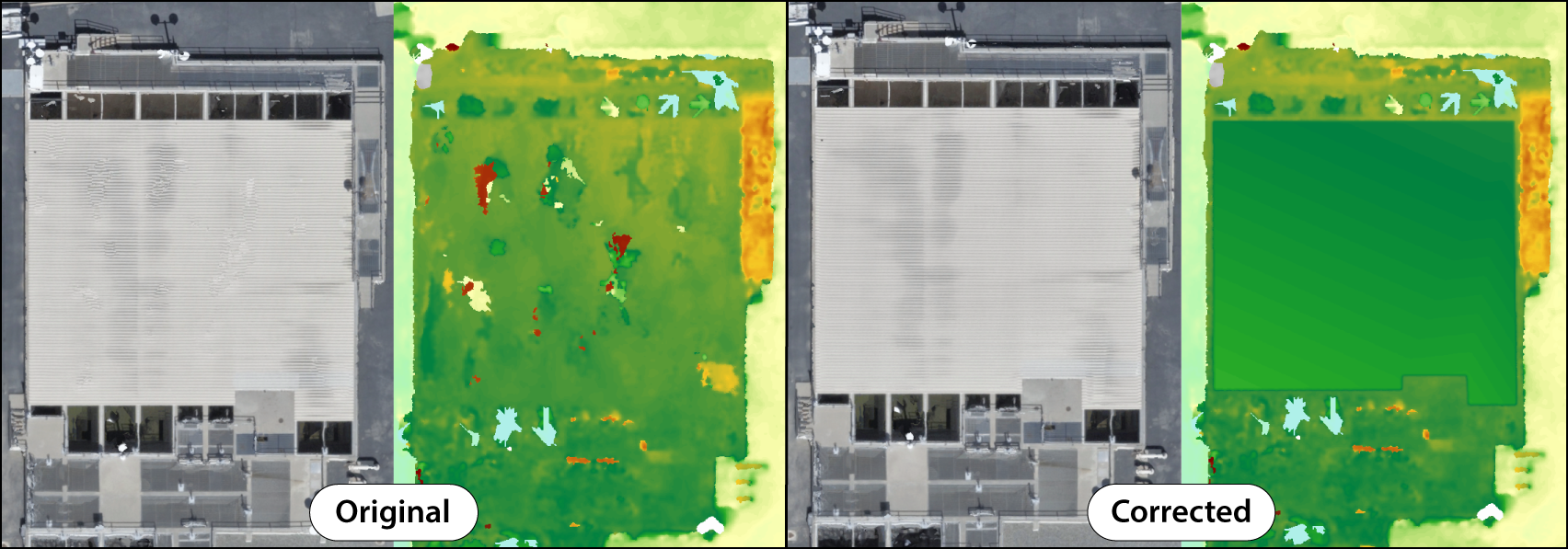

Корректирующие 2D-объекты
Корректирующие объекты, отображаемые с помощью 2D-геометрии, применяются к продуктам True Ortho и DSM. Их лучше всего использовать при попытке корректировки объектов, которые трудно реконструировать, например растительные участки или сложные материалы. Их также можно использовать для закрытия возможных пустот в итоговом продукте. Если при использовании настроек по умолчанию все еще возникают проблемы, то настройка для проекта параметра Ультра плотности облака точек также приведет к созданию модели mesh, которая будет использоваться для корректировки продуктов во время повторной обработки.
Одним из примеров корректирующих 2D-объектов может быть нанесение такого объекта на плоскую крышу. Область внутри полигонального корректирующего объекта будет сглажена с целью достижения более однородной поверхности.
Результаты корректирующих объектов

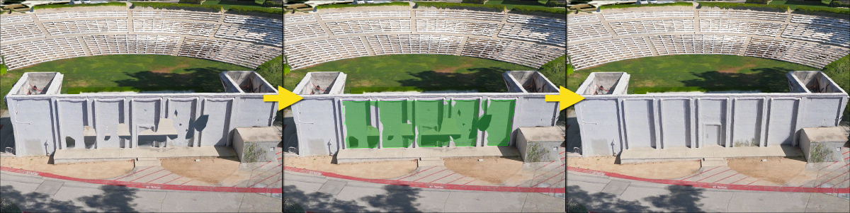

Корректирующие 3D-объекты
Корректирующие объекты рисуются с помощью 3D-геометрии и могут использоваться для корректировки вертикальных областей внутри моделей mesh. Они работают аналогично 2D-корректировкам, выравнивая и заполняя область так, чтобы mesh соответствовала нарисованному объекту. Чаще всего их используют на элементах, которые могут сильно отражать свет или быть прозрачными, например, на стеклянных фасадах и крышах, а также на поверхностях, у которых нет четкой текстуры.
Одним из примеров использования корректирующих 3D-объектов является исправление пустот, которые появляются внутри 3D-модели mesh. Область внутри вертикально нарисованного корректирующего объекта заполняется пустотами и сглаживается с помощью ​​текстуры mesh, а затем выравнивается с новой геометрией.
Рабочий процесс для корректирующего 3D-объекта
