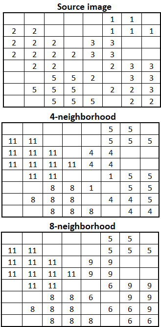

Значение Окрестность пиксела - это окрестность 4 или 8, которое определяет, принадлежит ли взаимосвязанный пиксел к региону. На примере ниже пикселы в исходном изображении назначены в регион в выходном растре на основании значения Окрестности пиксела.
Входные пикселы назначены регионам
Пикселы в исходном изображении назначены в регионы в соответствии с настройкой Окрестности пиксела.
