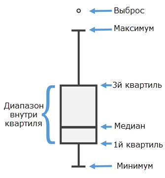

Ящичковая часть диаграммы ниже показывает средние 50% значений данных, которые также известны, как межквартильный диапазон (IQR). Медиана значений изображается как линия, разделяющая ящичек пополам. IQR (межквартильный диапазон) показывает изменчивость в наборе значений. Большой IQR указывает на большой разброс значений, в то время как меньший IQR указывает на то, что большая часть значений выпадает вблизи центра. Ящичковые диаграммы также показывают минимальные и максимальные значения данных посредством усов, или линий, простирающихся от ящичка, и, дополнительно, посредством выбросов точек, выходящих за пределы усов.
