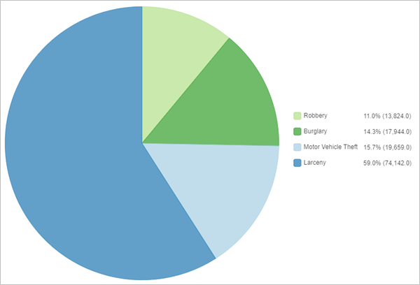

Пример
Создайте круговую диаграмму для визуализации долей типов преступлений, произошедших в городе.
  • Категория — тип преступления
  • Агрегирование — количество
  • Числовое поле — нет
  • Отображение — оба (значение и процент)
Правонарушения по типу
