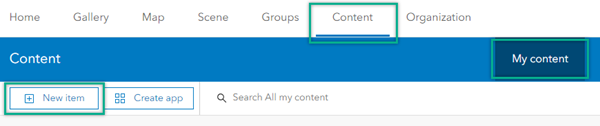

  2. Откройте Ресурсы > Мои ресурсы, щелкните Новый элемент и выберите Ваше устройство.
    Добавьте новый элемент.

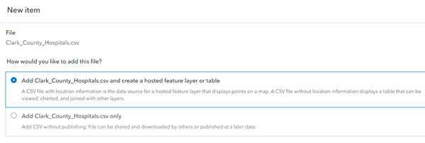

  4. Выберите Добавить <имя файла> и создать размещенный векторный слой или таблицу.
    Создайте размещенный векторный слой.

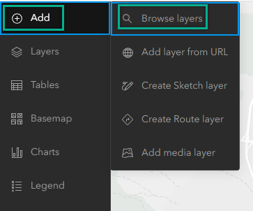

  3. На панели инструментов Содержание (темной) щелкните Добавить и щелкните Выбрать слои .
    Выбор слоёв
    Примечание:
    Раскройте панель инструментов Содержание (темную), щелкнув Развернуть .
  4. Выберите Мои ресурсы и найдите размещенный векторный слой.
  5. Нажмите Добавить на странице результатов элемента, чтобы добавить слой на карту.

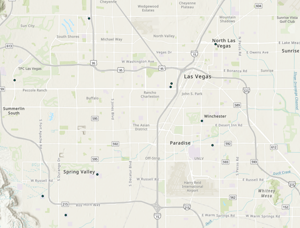

    На карте отображаются местоположения больниц, перечисленных в файле .csv в виде точек. Каждая больница считается объектом слоя. Вы также имеете доступ к описательной информации или атрибутам данных, путем просмотра всплывающих окон для объектов на карте.

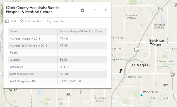

  6. На карте щелкните любую точку.
    Появится всплывающее окно с информацией, или атрибутами, о больнице из таблицы слоя.
    Всплывающее окно с информацией о Sunrise Hospital & Medical Center

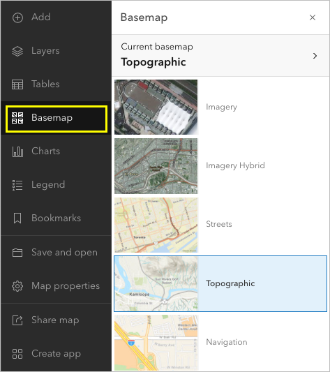

  1. На панели Содержание (темной) щелкните Базовая карта.
    Панель Базовая карта
    Появится панель Базовая карта. В качестве базовой карты выбрана Топографическая.

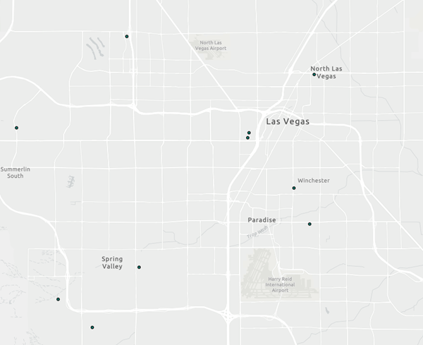

  2. На панели Базовая карта щелкните Светло-серое полотно.
    Примечание:
    Вы можете увидеть различные базовые карты в зависимости от настроек вашей организации. Если базовая карта Светло-серое полотно недоступна, перейдите к следующему шагу.
    Карта с базовой картой Светло-серое полотно

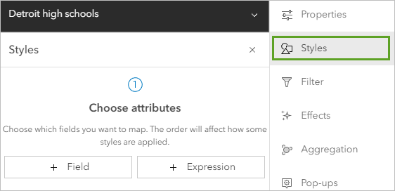

  3. На панели инструментов Настройки (светлая) щелкните Стили.
    Панель Стили
    Примечание:
    Если панель инструментов Настройки недоступна, на панели инструментов Содержание щелкните Слои и щелкните слой больниц (hospitals), чтобы выбрать его.
    Появится панель Стили. В настоящее время стиль основан только на местоположении данных. Вы настроите символы, чтобы передать как местоположение, так и один из атрибутов данных.

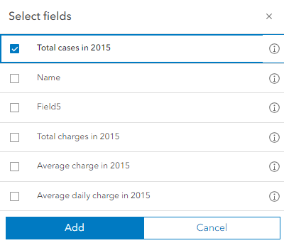

  4. На панели Стили щелкните Поле. В меню Выбрать поля выберите Total cases in 2015 и щелкните Добавить.
    Меню выбора полей
    Опции в разделе Выбрать стиль обновлены, чтобы отразить варианты, подходящие для поля Total cases in 2015. Выбран стиль Числа и количества (размер), и карта обновляется, чтобы отразить этот стиль. Этот стиль выявляет некоторые новые закономерности в данных. Чем больше круг, тем больше пациентов больница приняла в 2015 году.

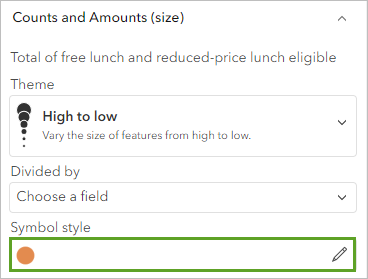

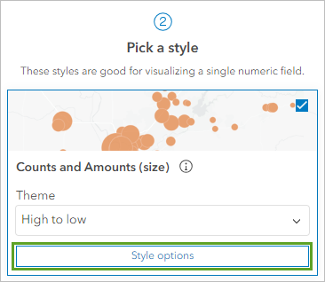

  5. На карточке Числа и количества (размер) щелкните Опции стиля.
    Кнопка Опции стилей
  6. На панели Числа и количества (размер) щелкните Стиль символа.
    Стиль символа

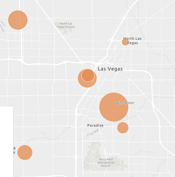

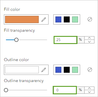

    Появится окно Стиля символа. Вы настроите свойства символа так, чтобы кружки можно было видеть, даже если они перекрываются.
  7. Задайте для Прозрачность заливки значение 25, а для Прозрачность контура — 0.
    Настройки Прозрачности
    Символы на карте обновятся. Теперь легче увидеть перекрывающиеся кружки.
    Карта с перекрывающимися символами

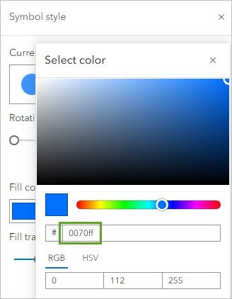

  8. Щелкните Цвет заливки. В окне Выбрать цвет в поле Hex введите значение 0070FF.
    Цвет символов карты изменится на синий.
    Цвет символа установлен на голубой

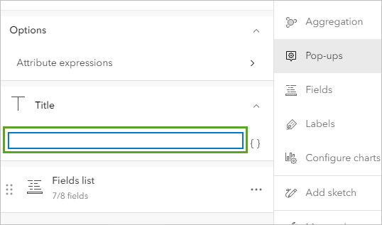

  2. На панели Всплывающие окна щелкните Заголовок и удалите текст в поле.
    Пустое поле Заголовка на панели Всплывающие окна
    Текст заголовка исчезнет из образца всплывающего окна. Вы замените список полей предложением, которое включает соответствующую информацию.

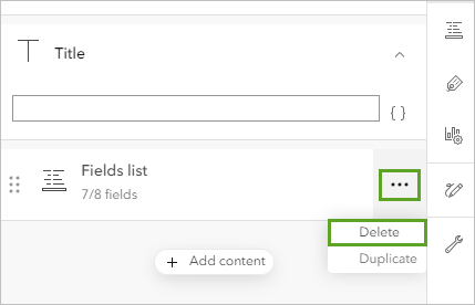

  3. Рядом со Списком полей щелкните кнопку Опции и щелкните Удалить.
    Кнопки Опции и Удалить

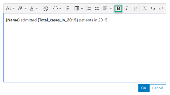

  4. Щёлкните Добавить ресурс и щелкните Текст.

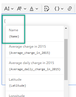

  5. В окне редактирования текста введите {. В появившемся меню щелкните Имя.
    Скобки и поле Имени
  6. После введите admitted patients in 2015.
    Вы можете добавлять поля, вводя их имена внутри фигурных скобок или выбирая их из списка, который появляется при вводе фигурной скобки.
  7. Используйте кнопку Полужирный на панели инструментов, чтобы выделить полужирным шрифтом поля и .
    Кнопка Полужирный на панели инструментов текст

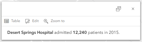

  8. Нажмите OK.
    Образец всплывающего окна заменяет имена полей значениями атрибутов для выбранного объекта.
    Окончательный вариант всплывающего окна

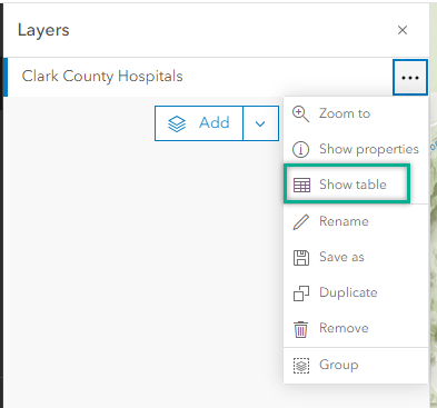

  10. На панели Слои щелкните кнопку Опции рядом со слоем больниц и выберите Показать таблицу.
    Кнопки Опции и Показать таблицу
    Таблица слоя появится под картой.

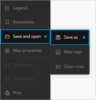

  1. На панели инструментов Содержание (темная) щелкните Сохранить и открыть, затем щелкните Сохранить как.
    Меню Сохранить и открыть
    Появится окно Сохранить карту.

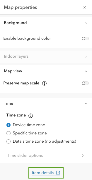

  5. На панели Содержание (темной) щелкните Свойства карты. На панели Свойства карты щелкните Сведения об элементе.
    Ссылка Сведения об элементе на панели Свойства карты
    В новом окне откроется страница элемента. На странице информации об элементе не хватает важных сведений об авторе и о карте, которые лучше заполнить до того, как вы поделитесь с кем-то этой картой. Например, можно указать авторские права.

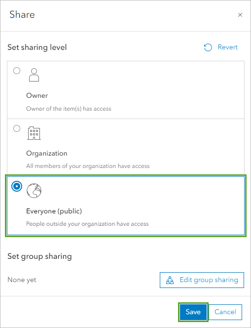

Самый быстрый способ поделиться картой – это открыть к ней общий доступ и отправить электронную почту со ссылкой на карту.
  1. В Map Viewer щелкните Опубликовать карту на панели инструментов Содержание (темная).
  2. В окне Опубликовать выберите Для всех (общий) и щелкните Сохранить.
    Окно Общий доступ
    Появится окно Просмотр публикации. Вы должны установить уровень общего доступа как для слоя, так и для карты.
  3. В окне Просмотр публикации щелкните Обновить параметры публикации.
