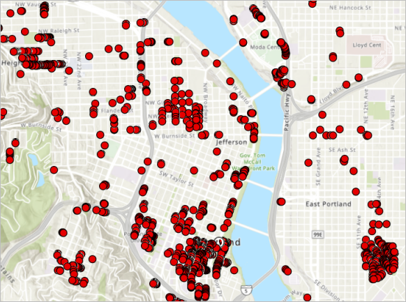

    Сцена с 2D-точками, представляющими деревья
    Слой деревьев добавится в сцену как 2D-точки. Scene Viewer автоматически приближает к полному экстенту слоя.

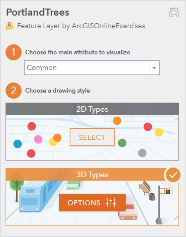

  4. В опции Выберите стиль отображения щелкните Выбрать, чтобы изменить выбранный стиль на 3D Типы и применить его к сцене.
    Панель Стиль слоя с установленным основным атрибутом, равным значению Common, и стилем Типы 3D

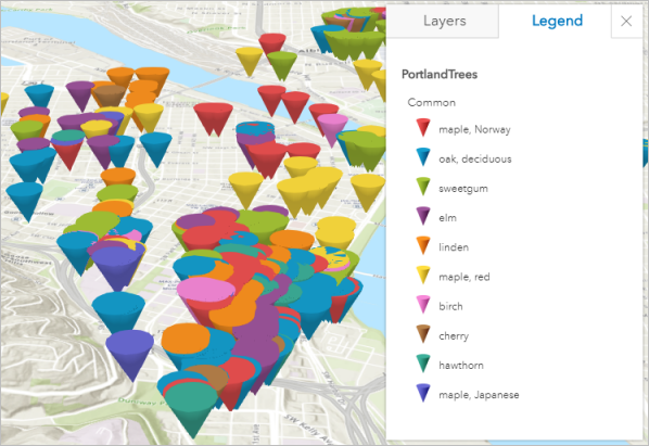

  5. Переключитесь на инструмент поворота, щелкнув кнопку повернуть на сцене.
  6. Увеличьте и поверните сцену, чтобы посмотреть изменения.
    Сцена и легенда с 3D-конусами, представляющими типы деревьев
    2D-кружки трансформировались в 3D-конусы по умолчанию, представляющие деревья Портленда. Это 3D-символы в размерах реального мира.

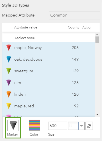

  3. Щёлкните Маркер.
    Раздел Стиль 3D типы со всеми выбранными типами деревьев и зеленым квадратом вокруг кнопки Маркер

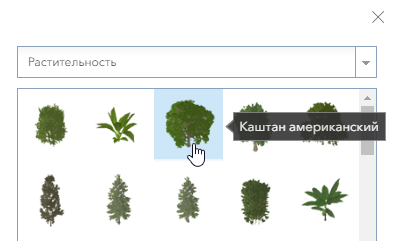

  4. В появившемся окне измените категорию символов с Основные формы на Растительность.
    В опциях появятся разнообразные символы деревьев.
  5. Щелкните символ каштан американский American Chestnut как показано на следующем рисунке:
    Выбран символ дерева American Chestnut
  6. Щелкните Готово.

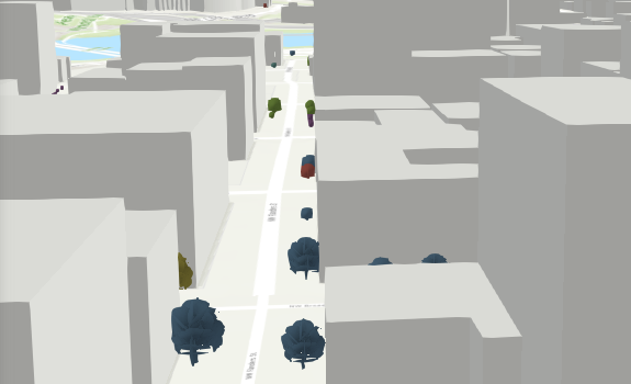

  3. Щелкните кнопку Добавить рядом с PortlandBuildings и щелкните Готово.
  4. Перемещайтесь по сцене. Немного уменьшите масштаб, чтобы разглядеть больше деревьев и зданий в городе.
    Здания добавлены на сцену

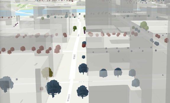

    Возможно, вы заметили, что когда добавлены здания, трудно разглядеть деревья среди них. Вы установите прозрачность для зданий, чтобы лучше видеть деревья и упростить восприятие для вашей аудитории.
  5. Чтобы установить прозрачность в слое PortlandBuildings, щелкните кнопку Опции и выберите Свойства слоев.
  6. В разделе Прозрачность установите прозрачность на 50 процентов, чтобы вы могли видеть деревья.
    Сцена дополнена прозрачными постройками
  7. Щелкните Готово.
