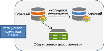

Реляционное хранилище всегда развертывается в режиме первичного ожидания. Первый компьютер, на котором вы установите ArcGIS Data Store и создадите реляционное хранилище, будет основным компьютером реляционного хранилища. Вы можете установить и настроить еще одно реляционное хранилище на этом же сайте GIS Server, и это второе реляционное хранилище будет резервным компьютером. Данные размещенных векторных слоев будут копироваться с основного компьютера на резервный.
Данные копируются из основного компьютера на резервный.

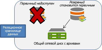

Если основной компьютер становится недоступен (например, при поломке, отключении питания или потере подключения к сети), то основным становится резервный компьютер. Вы останетесь без данных ваших векторных слоев только на время, которое потребуется, чтобы резервный компьютер стал основным - это может занять несколько минут. Когда резервный компьютер реляционного хранилища станет основным, он будет отсылать файлы резервного копирования в ту же папку, с которой работал бывший основной компьютер.
Резервный компьютер становится основным, если основной компьютер недоступен.

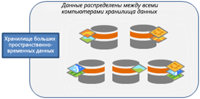

Хранилище пространственно-временных больших данных всегда развертывается в кластерном режиме. Вы можете установить ArcGIS Data Store на нескольких компьютерах, создать хранилища пространственно-временных больших данных на каждом из них, а затем зарегистрировать каждое из них на одном и том же хост-сайте GIS Server.
Данные в хранилище пространственно-временных больших данных будут продублированы как минимум, на двух компьютерах хранилища больших пространственно-временных данных, которые были зарегистрированы на одном и том же хост-сервере.
Хранилище пространственно-временных больших данных из пяти компьютеров

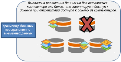

Если один из компьютеров перестанет работать, данные будут по-прежнему доступны на одном из компьютеров. Хранилище данных будет копировать данные на другой рабочий компьютер.
Один компьютер перестал работать; данные перенесены на остальные компьютеры.

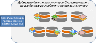

Если компьютер снова подключается к сети, он снова присоединяется к кластеру, и данные перебалансируются.
Если проблемный компьютер восстановить не удается, вы можете установить ArcGIS Data Store на большем количестве компьютеров и создавать пространственно-временные хранилища больших данных, которые зарегистрированы на тех же хост-сайтах GIS Server. В этом примере добавляются три компьютера: один для замены отказавшего, и еще два для размещения большего количества размещенных пространственно-временных векторных слоев. Данные перебалансированы на всех семи компьютерах. Данные для вновь опубликованных пространственно-временных слоев объектов также распределяются.
Добавление компьютеров в хранилище пространственно-временных больших данных и перераспределение данных

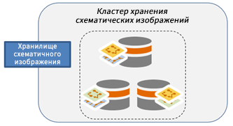

При развертывании в режиме кластера размещенные графы знаний будут дублироваться на двух из трех компьютеров для обеспечения отказоустойчивости. Хост-сервер также опрашивает все три компьютера, что повышает производительность запросов.
Данные распределены по трем компьютерам кластера хранилища графов.
