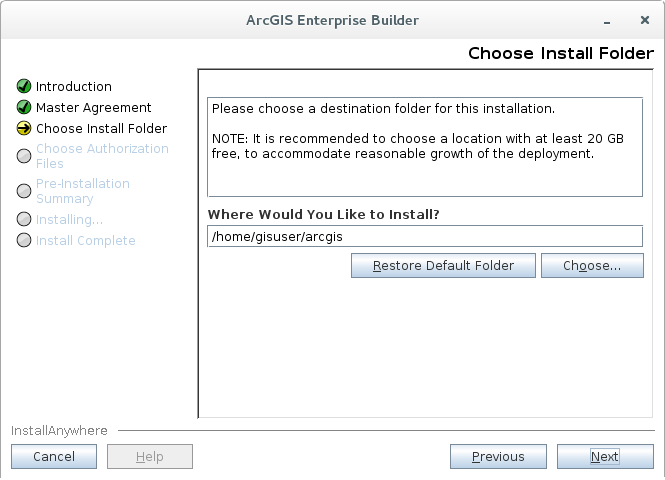

  8. В диалоговом окне Выбрать папку установки укажите местоположение для ArcGIS Enterprise Builder.
    Все компоненты будут установлены в поддиректории в этом местоположении. По умолчанию используется доректория home.
    Сервисы базы данных Portal for ArcGIS используют директорию для хранения пользовательских ресурсов, а также ресурсов по умолчанию, устанавливаемых вместе с программой. Эти ресурсы остаются на компьютере и после удаления ArcGIS Enterprise Builder, что позволяет использовать их при следующей установке Portal for ArcGIS. Директория ресурсов будет создана в <Install Folder>/usr/arcgisportal (например, /home/gisuser/arcgis/usr/arcgisportal).
    Для установки компонентов ArcGIS Enterprise Builder необходимо указать папку установки.
    Примечание:
    Нельзя устанавливать ArcGIS Enterprise Builder в общую сетевую директорию (монтированную папку NFS). Директория должна быть на целевом компьютере.

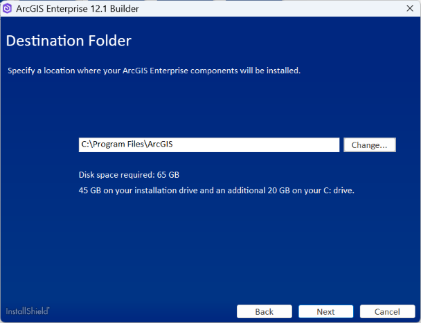

  9. Укажите местоположение установки ArcGIS Enterprise Builder.
    Расположение по умолчанию C:\Program Files\ArcGIS. Все компоненты ArcGIS Enterprise будут установлены в поддиректории в этом местоположении. Portal for ArcGIS и Portal for ArcGIS Web Styles будут установлены в \ArcGIS\Portal, ArcGIS Server будет установлен в \ArcGIS\Server, а ArcGIS Data Store - в \ArcGIS\DataStore.
    Сервисы базы данных Portal for ArcGIS используют директорию для хранения пользовательских ресурсов, а также ресурсов по умолчанию, устанавливаемых вместе с программой. Эти ресурсы остаются на компьютере и после удаления ArcGIS Enterprise Builder, что позволяет использовать их при следующей установке Portal for ArcGIS. Директория ресурсов также будет создана в этом корневом местоположении (например, C:\arcgis\arcgisportal.)

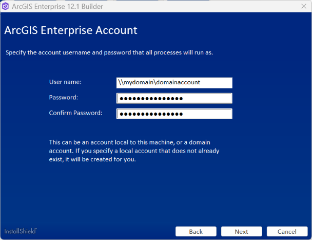

  10. Вы можете напрямую указать имя и пароль учетной записи для запуска сервисов ArcGIS Enterprise. Эта же учетная запись будет использоваться для запуска всех этих сервисов. Используемая учетная запись может быть локальной или доменной. Указанная учетная запись может не входить в группу Администраторы. Если используется локальная учетная запись операционной системы, она будет создана, если не была создана ранее. Именем учетной записи по умолчанию является arcgis.
    Укажите имя и пароль учетной записи, от имени которой будут выполняться все процессы.
    Если вы вводите доменную учетную запись, она должна уже существовать в домене и должна вводиться в следующем формате:
    Если используется доменная учетная запись, она должна уже существовать.
    Если учетная запись с этим именем уже существует, необходимо ввести соответствующий пароль, иначе установка будет прервана с сообщением о введении неверного пароля. Если указать несуществующую доменную учетную запись, программа установки будет немедленно прервана с сообщением об ошибке.

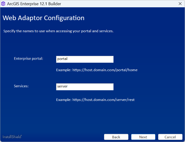

  11. Программа установки ArcGIS Enterprise Builder создаст ArcGIS Web Adaptor (IIS) для вашего хост-сервера и портала. Примите предложенные по умолчанию имена ArcGIS Web Adaptor или укажите другие.
    Укажите уникальные имена Web Adaptor или примите предложенные.

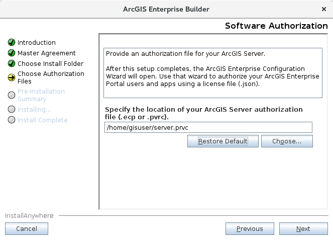

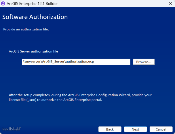

  12. Для использования ПО его необходимо авторизовать.
    Для установки ArcGIS Enterprise Builder требуется действующий файл авторизации (.ecp или .prvc) для ArcGIS Server Standard или Advanced и файл лицензии (.json) для Portal for ArcGIS. Необходимо получить оба файла до начала установки. Дополнительную информацию см. в разделе Подготовьте ArcGIS Enterprise Builder для установки.
    В диалоговом окне авторизации ПО укажите расположение файла авторизации ArcGIS Server.
    Укажите местоположение файла авторизации ArcGIS Server.
    Примечание:
    Необходимо, чтобы в файле авторизации .prvc была заполнена вся информация о пользователе, перед тем как указывать его в программе установки. Откройте файл авторизации в текстовом редакторе, заполните раздел Сведения о пользователе (User Information).
    После завершения настройки программного обеспечения, в Мастере настройки ArcGIS Enterprise укажите файл лицензии (.json) для авторизации Portal for ArcGIS.
