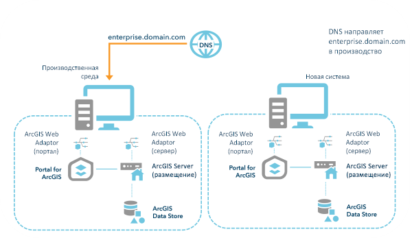

Чтобы сконфигурировать вторую среду, компоненты в новой среде должны быть настроены с теми же общедоступными URL-адресами, что и в основной среде. Существует несколько способов сделать это:
  • Используйте запись \etc\hosts для преобразования полного доменного имени (FQDN) общедоступных URL-адресов на другую конечную точку
  • Перенаправляйте трафик до тех пор, пока программное обеспечение не будет настроено
  • Настройте свой DNS таким образом, чтобы резервные компьютеры перенаправляли общедоступный URL-адрес на IP-адрес, отличный от IP-адреса основных компьютеров
Используемые рабочие процессы для переноса компьютеров будут соответствовать первому варианту использования файла \etc\hosts. Более подробную информацию о каждом методе см. в следующих разделах.

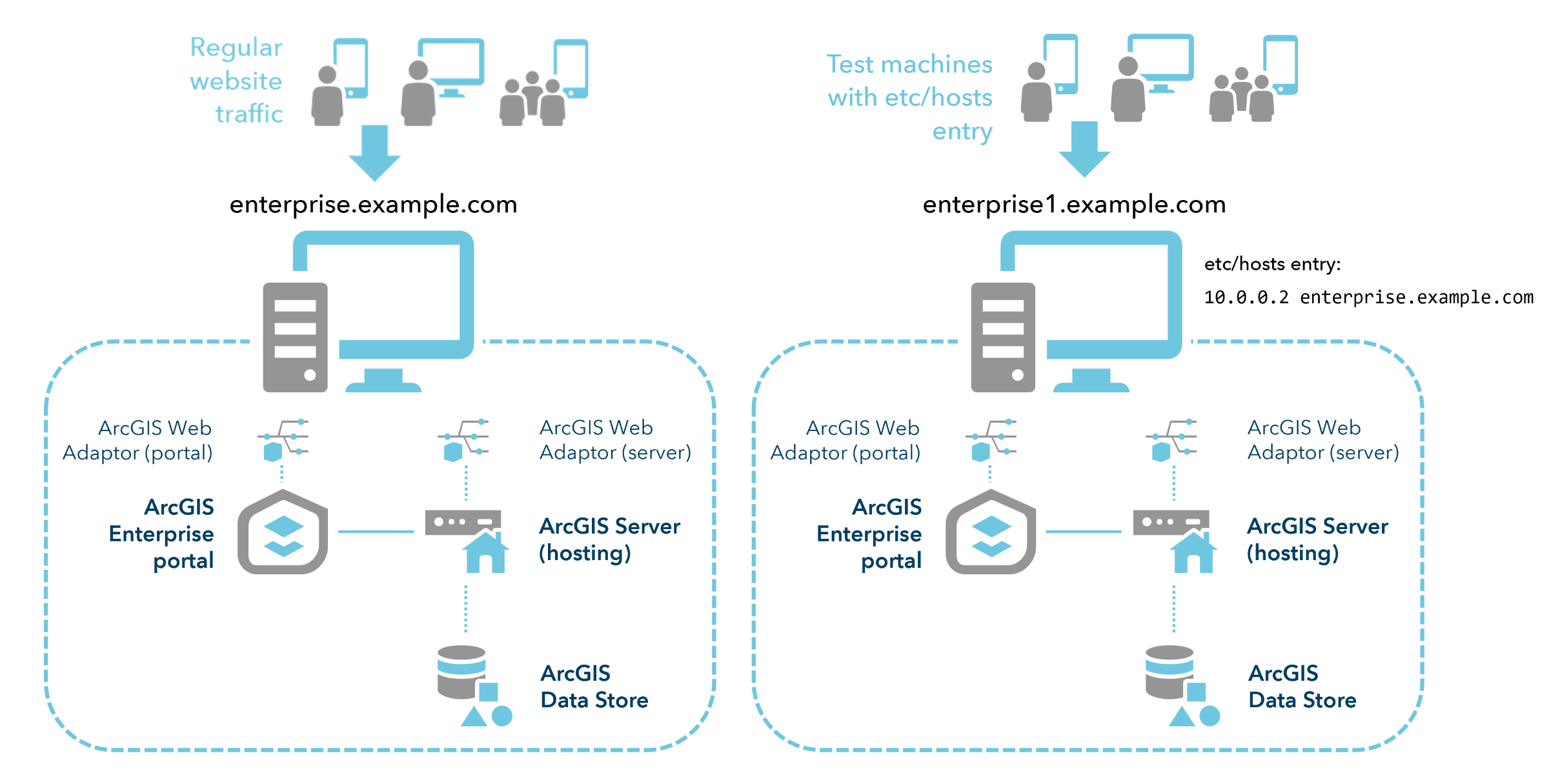

Вариант 1: изменение файла \etc\hosts
Вы можете использовать локальный файл \etc\hosts на новых устройствах для контроля того, как публичные URL разрешаются во время миграции. Это позволяет полному доменному имени (FQDN) публичного URL разрешиться на другой конечной точке, например, с новым Web Adaptor или обратным прокси, без обновления DNS.
Файл \etc\hosts разрешает имена хостов, сопоставляя IP-адреса с именами хоста. Записи в этом файле имеют приоритет над DNS и применяются только к компьютеру, на котором они настроены.
Файл \etc\hosts находится в C:\Windows\System32\drivers\etc.
Разрешение имен хостов с помощью файла \etc\hosts
Например, основная среда достигается через публичный URL enterprise.example.com, который разрешается через DNS. На новых компьютерах можно добавить в файл \etc\hosts запись, которая сопоставляет IP-адрес новой среды с альтернативным именем хоста, например enterprise1.example.com.
При доступе к enterprise1.example.com файл \etc\hosts локально сопоставляет имя хоста и IP-адрес новой среды. Если на компьютере работает веб-сервер, к нему можно подключиться через enterprise1.example.com, в то время как enterprise.example.com продолжает переходить к основной среде через DNS.

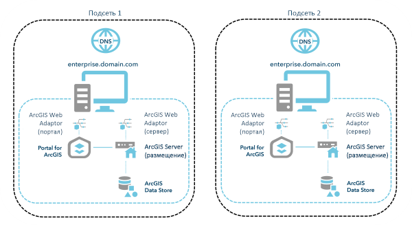

Вариант 3: настройка DNS для перенаправления URL-адреса организации на резервных компьютерах на IP-адрес, отличный от IP-адреса основных компьютеров
Кроме того, вы можете настроить DNS резервной среды таким образом, чтобы полное доменное имя общедоступных URL-адресов разрешалось по-разному в зависимости от того, находитесь ли вы на основных или резервных компьютерах. Обычно это называется разделенным DNS или DNS с разделенным горизонтом. Для этого метода требуется дополнительный Web Adaptor, обратный прокси-сервер или балансировщик нагрузки, поскольку общедоступный URL-адрес должен быть доступен для интеграции портала и сайта сервера.
Этот подход функционально эквивалентен изменению файлов \etc\hosts, но управляется через DNS, а не через файл \etc\hosts.
