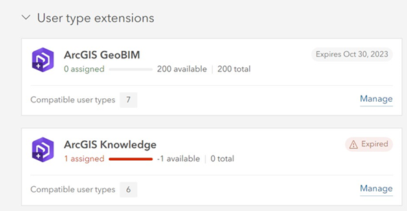

После обновления развертывания ArcGIS Enterprise 10.9.1 до более поздней версии с помощью описанного выше рабочего процесса войдите на портал Enterprise в качестве администратора портала, чтобы удалить ранее назначенное расширение типа пользователя ArcGIS Knowledge, поскольку оно больше не применимо. Когда вы входите на портал, появляется сообщение о том, что количество лицензий, назначенных участникам вашей организации, превышает количество доступных лицензий.
Щелкните вкладку Организация и затем вкладку Лицензии. Под заголовком Расширения типов пользователя есть предупреждение о том, что срок действия расширения типа пользователя ArcGIS Knowledge истек.
Отмените назначение расширения типа пользователя ArcGIS Knowledge всем пользователям, у которых оно есть. Если в доступных лицензиях вашей организации нет других изменений, предупреждение о лицензировании не должно появляться при следующем входе на портал Enterprise.
