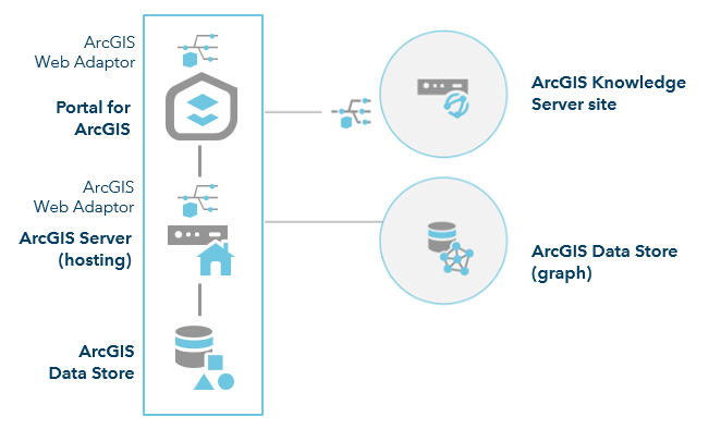

Интегрируйте сайт ArcGIS Knowledge Server с базовым развертыванием ArcGIS Enterprise после настройки хранилища графов ArcGIS Data Store на отдельном компьютере.
Сайт ArcGIS Knowledge Server на одном компьютере интегрируется с базовым развертыванием ArcGIS Enterprise. ArcGIS Data Store устанавливается на дополнительном компьютере, созданном как хранилище графов, и настраивается на работу с хост-сервером.

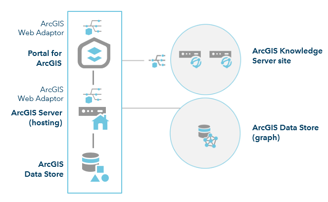

Сайт ArcGIS Knowledge Server из двух компьютеров может быть интегрирован с базовым развертыванием ArcGIS Enterprise с хранилищем графов ArcGIS Data Store.
Сайт ArcGIS Knowledge Server на двух компьютерах интегрируется с базовым развертыванием ArcGIS Enterprise. ArcGIS Data Store устанавливается на дополнительном компьютере, созданном как хранилище графов, и настраивается на работу с хост-сервером.

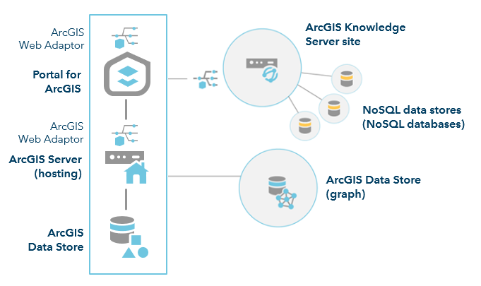

При желании вы можете добавить на сайт ArcGIS Knowledge Server хранилище данных NoSQL. Хранилище данных NoSQL подключает сайт ArcGIS Knowledge Server к базе данных NoSQL. Каждое хранилище данных NoSQL может быть связано с одним или несколькими графами знаний в зависимости от того, как управляются данные в базе данных NoSQL.
После настройки сайта ArcGIS Knowledge Server вы можете добавить к нему хранилище данных NoSQL для поддержки графа знаний.
После настройки сайта ArcGIS Knowledge Server вы можете добавить к нему хранилища данных NoSQL.

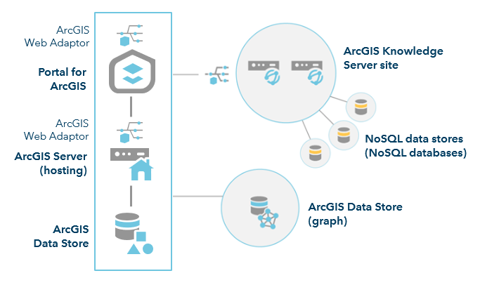

Когда вы настроили сайт ArcGIS Knowledge Server с несколькими компьютерами, вы можете добавить на сайт элементы хранилища данных NoSQL.
После настройки сайта ArcGIS Knowledge Server на двух компьютерах вы можете добавить к нему хранилище данных NoSQL для поддержки графа знаний.
После настройки сайта ArcGIS Knowledge Server на двух компьютерах вы можете добавить к нему хранилища данных NoSQL.
