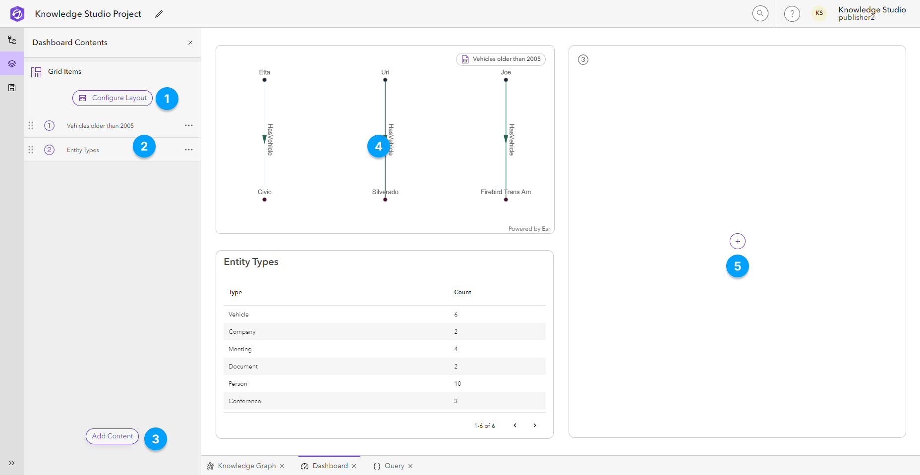

Вы можете выбрать различные компоновки (номер 1 на изображении ниже) для своей операционной панели, которые содержат от одного до четырех слотов для карт. Карточки, добавленные на панель управления, перечислены в Содержании операционной панели (номер 2 на изображении ниже). Изменение порядка карточек, перечисленных в содержании, приведет к изменению их порядка в компоновке. Вы можете добавлять ресурсы на свою операционную панель (номер 3 на изображении ниже) и отобразить их на доступной карточке в компоновке (номер 4 на изображении ниже). Вы также можете добавить ресурсы непосредственно в пустую карточку (номер 5 на изображении ниже).
Схема операционной панели

  1. Есть два способа добавить новый ресурс на операционную панель:
    • Если на операционной панели есть пустая карточка, нажмите кнопку Настроить карточку в середине карточки.
    • Щелкните Добавить ресурс на панели Содержание проекта.
    Откроется модальное окно Добавить новый ресурс на операционную панель.
