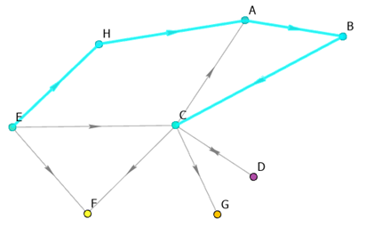

Например, на изображенном ниже графе, если источником является элемент E, пунктом назначения - элемент C, а элемент B определен как обязательная точка пути, кратчайший путь тот, который определяется выделенными элементами и отношениями: от E до H, до A, до B, до C. Каждый элемент и отношение проходится только один раз, и фильтр точек пути успешно выполняется.
Кратчайший путь между элементами E и C, который включает элемент B, — тот, который выделен на графе.
