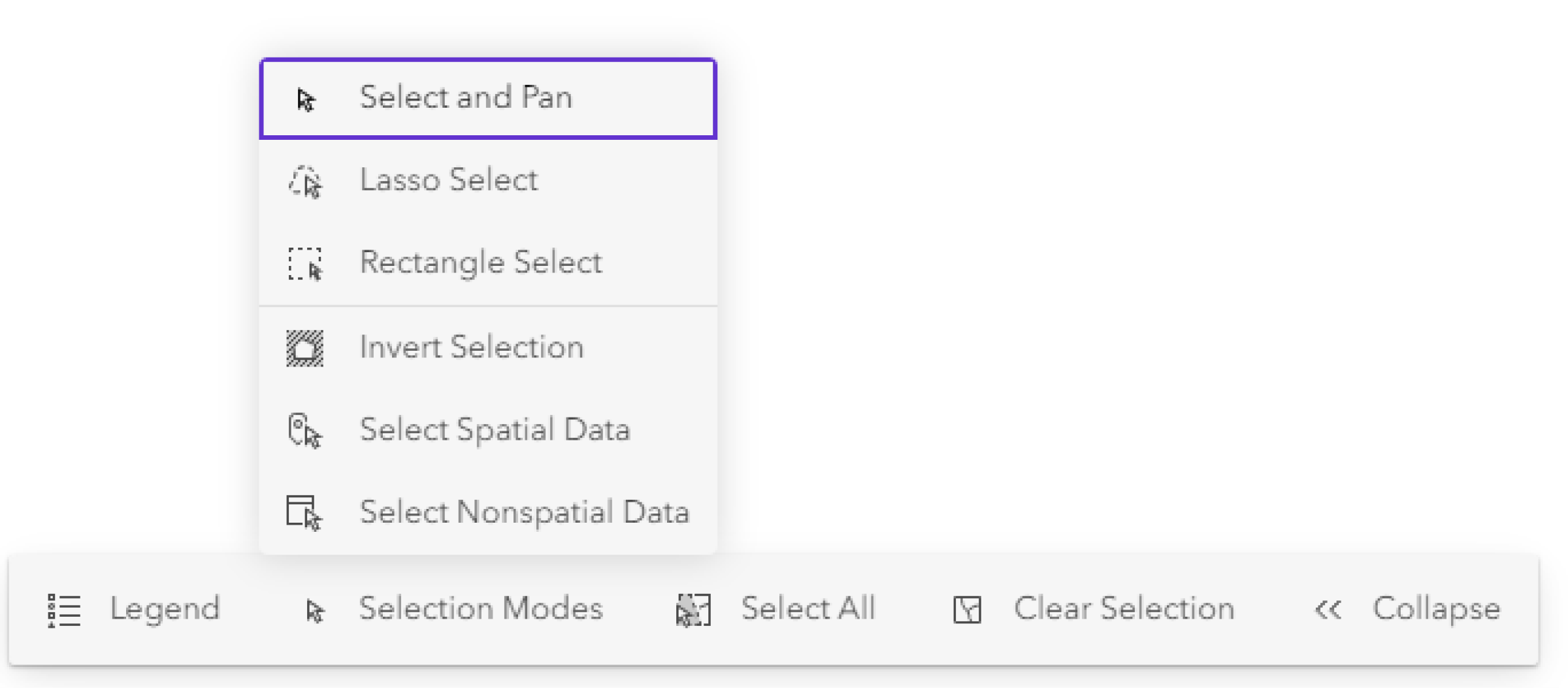

Выберите опции интерактивной выборки в картах и диаграммах связей
Панель инструментов канвы обеспечивает доступ к инструментам, общим для карты и диаграммы связей. Сюда входят интерактивные инструменты выборки и легенда. Есть семь вариантов интерактивной выборки канвы, которые работают как с картами, так и с диаграммами связей. По умолчанию используется инструмент Выбрать и переместить Выбрать и переместить.
  1. Щелкните Режимы выборки Выбрать и переместить на панели инструментов канвы.
    Панель инструментов канвы содержит опции легенды и инструмента выборки.
  2. Выберите записи на карте или диаграмме связей с помощью выбранного инструмента выборки:
    • Выбрать и переместить Выбрать и переместить — щелкните запись, чтобы выбрать ее и открыть всплывающее окно. Удерживайте Ctrl, пока щелкаете записи, чтобы выбрать несколько записей или отменить выбор записей. Это позволяет отменить выбор записей, отобранных с помощью любого другого метода.
    • Переместить элемент переместить элемент — Щелкните и удерживайте элемент на диаграмме связей, чтобы переместить его. Этот инструмент выбора доступен только для диаграмм связей.
    • Выбрать прямоугольником Выбрать прямоугольником — щелкните карту или диаграмму связей и перетащите прямоугольник через записи, которые нужно выбрать.
    • Выбрать лассо Выбрать лассо — щелкните карту или диаграмму связей и наведите указатель, чтобы сделать выборку линией произвольной формы.
    • Переключить выборку — переключает между выбранными и невыбранными записями. Текущие выбранные записи будут изъяты из выборки, а текущие невыбранные записи будут выбраны.
    • Выбрать пространственные — выбираются все элементы, имеющие геометрию, и все отношения, связанные с двумя элементами, имеющими геометрию.
    • Выбрать непространственные — выбираются все элементы, не имеющие геометрии, и любые отношения, связанные хотя бы с одним элементом без геометрии.
  3. Можете щелкнуть Выбрать все на панели инструментов канвы, чтобы выбрать все записи на карте или диаграмме связей.
  4. Дополнительно щёлкните Очистить выборку Очистить выборку на панели инструментов канвы, чтобы очистить все выбранные записи.

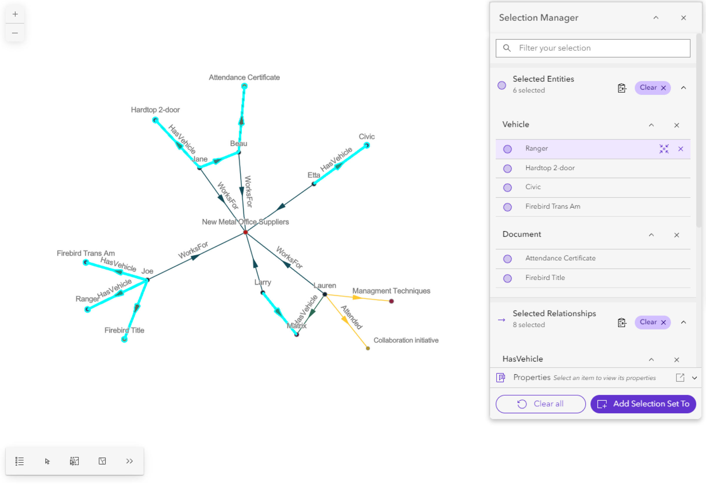

  1. Нажмите Менеджер выборки Менеджер выборки на контекстной панели инструментов диаграммы связей.
    Откроется панель Менеджер выборки, в которой будут перечислены все выбранные записи. Они сгруппированы по Выбранным элементам Элемент и Выбранным отношениям Отношение, а затем по типу.
  2. Управление выборкой.
    Менеджер выборки с перечисленными выбранными записями
    • Щелкните кнопку Удалить Удалить для записи, чтобы удалить ее из списка выбранных записей.
    • Щелкните кнопку Переместить Переместить, чтобы центрировать канву на выбранной записи.
    • Щелкните кнопку Удалить Удалить для элемента или отношения, чтобы удалить все записи этого типа из выборки.
    • Нажмите кнопку Очистить рядом с пунктом Выбранные элементы, чтобы удалить все элементы из выборки.
    • Нажмите кнопку Очистить рядом с пунктом Выбранные отношения, чтобы удалить все отношения из выборки.
    • Щелкните кнопку Очистить Очистить выборку в нижней части панели Менеджера выборки, чтобы очистить все выбранные записи.

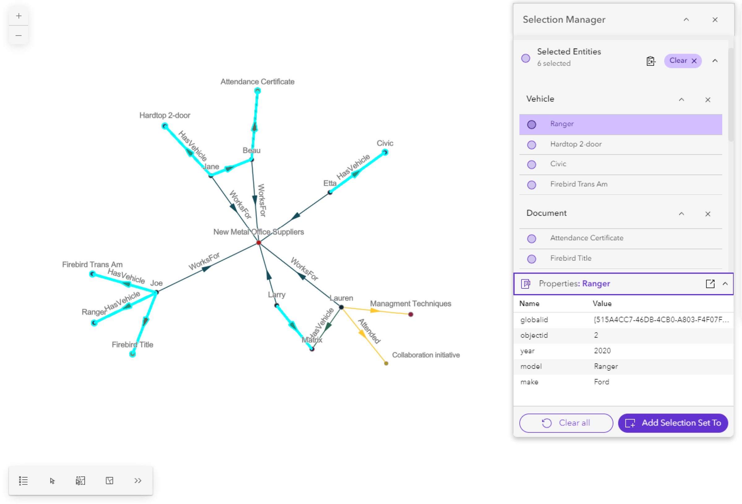

Просмотр свойств записей
Просмотрите свойства выбранной записи непосредственно на панели Менеджера выборки или откройте запись в виде Граф знаний, чтобы увидеть все свойства и отношения для этой записи.
  1. Щелкните запись на панели Менеджер выборки.
  2. Щелкните заголовок Свойства Свойства в нижней части панели Менеджера выборки, чтобы раскрыть панель Свойства Свойства.
    Появится панель Свойства.
    Менеджер выборки открыт, а панель Свойства открыта для конкретного элемента
  3. Дополнительно нажмите кнопку Открыть в виде Графа знаний Открыть в виде Графа знаний, чтобы открыть запись в виде Графа знаний.
  4. Дополнительно, чтобы свернуть панель Свойства, щелкните заголовок панели Свойства Cвойства.
