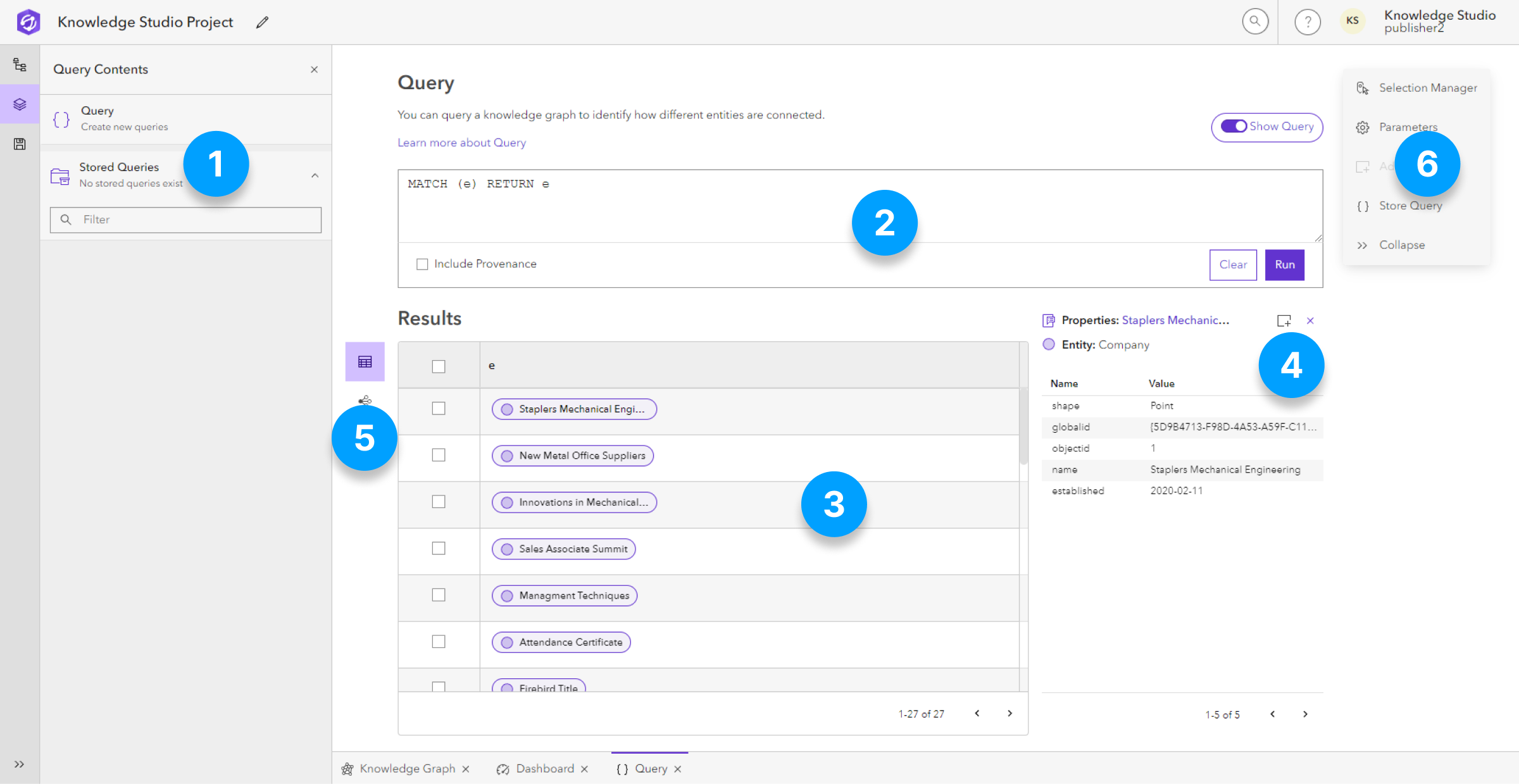

Вид Запроса Вид Запроса – это вид по умолчанию в каждом проекте Knowledge Studio, который позволяет запрашивать содержание графа знаний проекта. В виде запроса есть шесть ключевых областей, которые показаны на следующем изображении и описаны в таблице ниже. Цифры на картинке соответствуют описаниям.
Диаграмма основных областей вида запроса.
Элемент Описание
Элемент 1 Содержание запроса Раздел Содержание запроса содержит редактор Запросов Вид Запроса, в котором вы пишете новые запросы, и коллекцию Сохраненные запросы Коллекция сохраненных запросов, которые остаются в проекте при его сохранении.
Элемент 2 Ящик запроса Окно запроса представляет собой многострочное текстовое поле, позволяющее форматировать и выполнять запрос OpenCypher.
Элемент 3 Результаты запросов Результаты запроса по умолчанию отображаются в таблице.
Элемент 4 Выборка запроса Выбор записи в Результатах запроса позволяет изучить свойства возвращённых записей графа.
Элемент 5 Предварительный обзор результатов Вы можете предварительно просмотреть результаты и выбранные элементы в диаграмме связей, карте или предварительном просмотре диаграммы, а также добавить или удалить все результаты из выборки с помощью панели инструментов результатов.
Элемент 6 Контекстная панель инструментов Контекстная панель инструментов предоставляет инструменты, специфичные для запроса, такие как определение параметров запроса и сохранение вашего запроса в проекте для последующего использования.

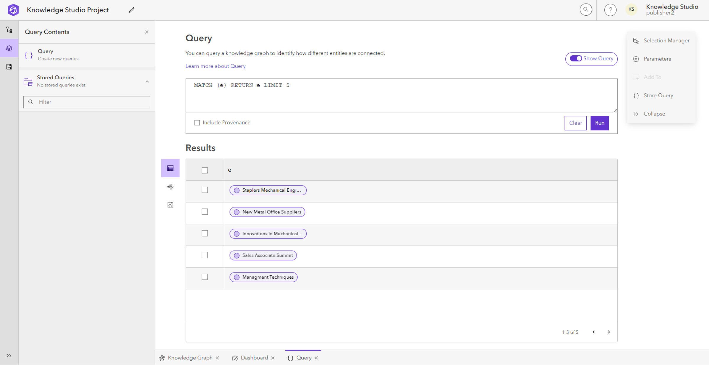

    Если вы не знаете, сколько результатов будет возвращено из запроса, добавьте LIMIT 1000 в конец запроса, чтобы избежать неожиданного возврата десятков тысяч записей, что может привести к затруднению в работе вашего браузера.

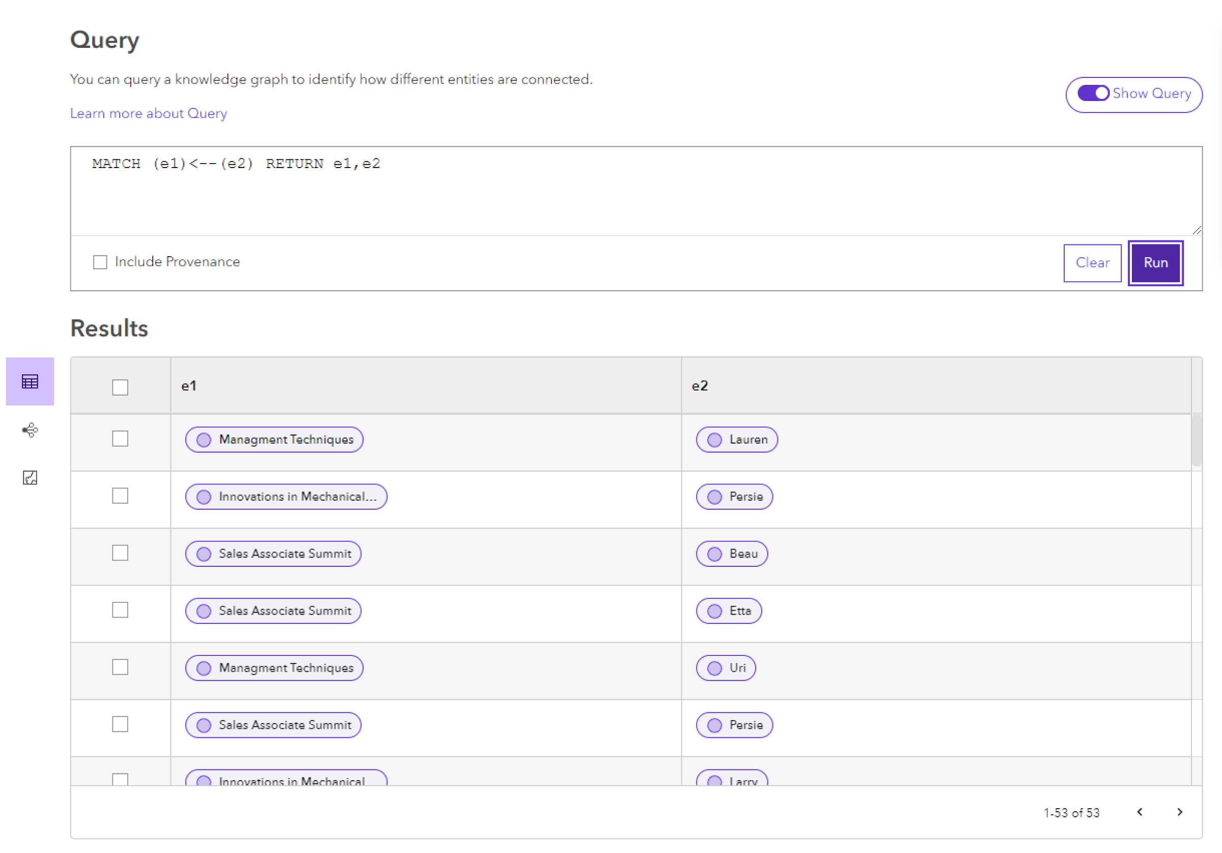

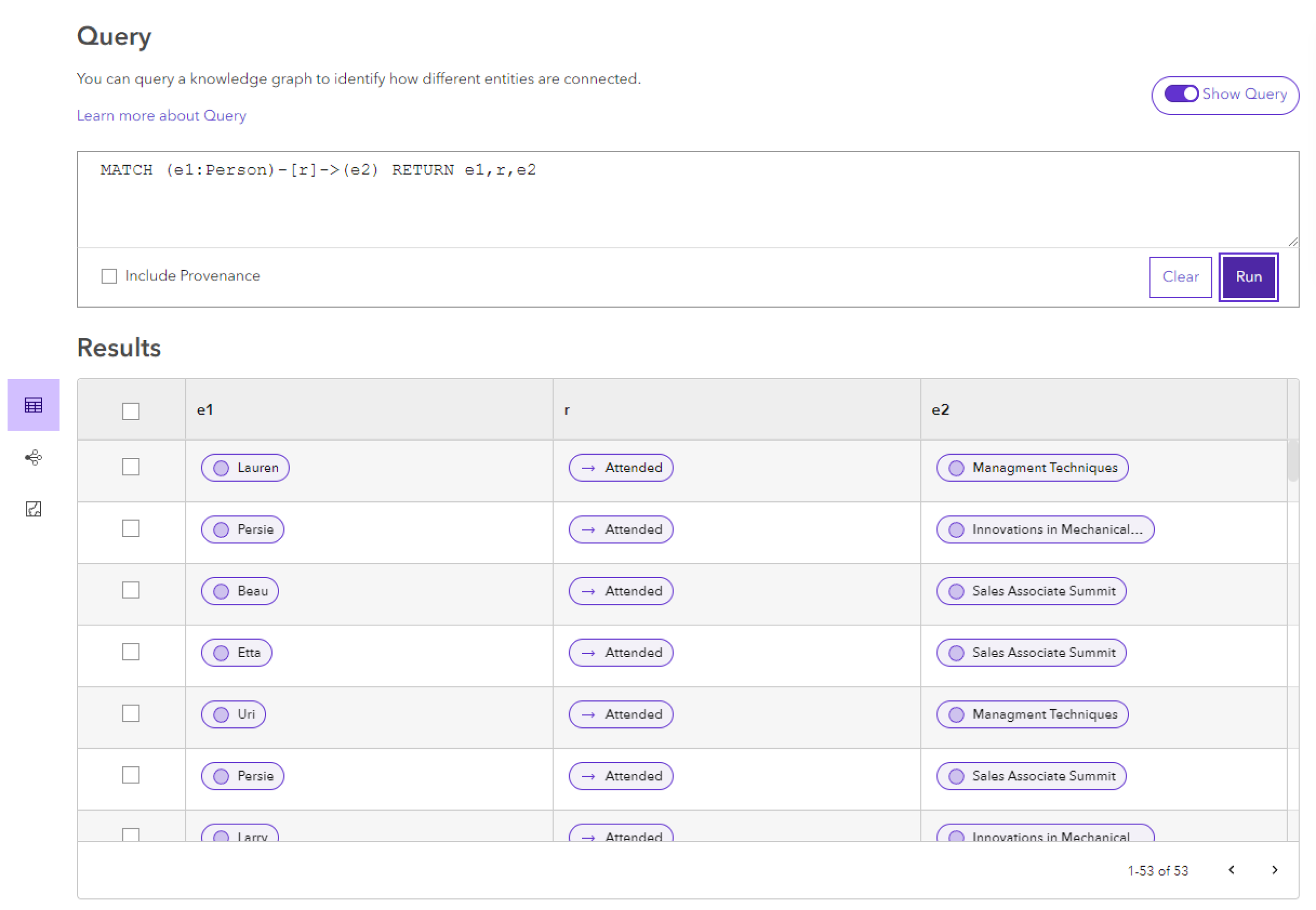

Запрос может идентифицировать элементы, связанные с помощью символов, образующих стрелку. Например, запрос MATCH (e1)-->(e2) RETURN e1,e2 вернет пары элементов e1 и e2, между которыми любой тип отношений и которые соединяет любой путь, от элемента e1 до элемента e2, соединяющий их. Если бы запрос был написан со стрелкой, указывающей в другом направлении, пути считались бы начинающимися от элемента-источника e2 до элемента-назначения e1: MATCH (e1)<--(e2) RETURN e1,e2. Способ, которым элементы связаны друг с другом, называется шаблоном.
Связанные элементы, возвращаемые запросом, отображаются в таблице результатов.

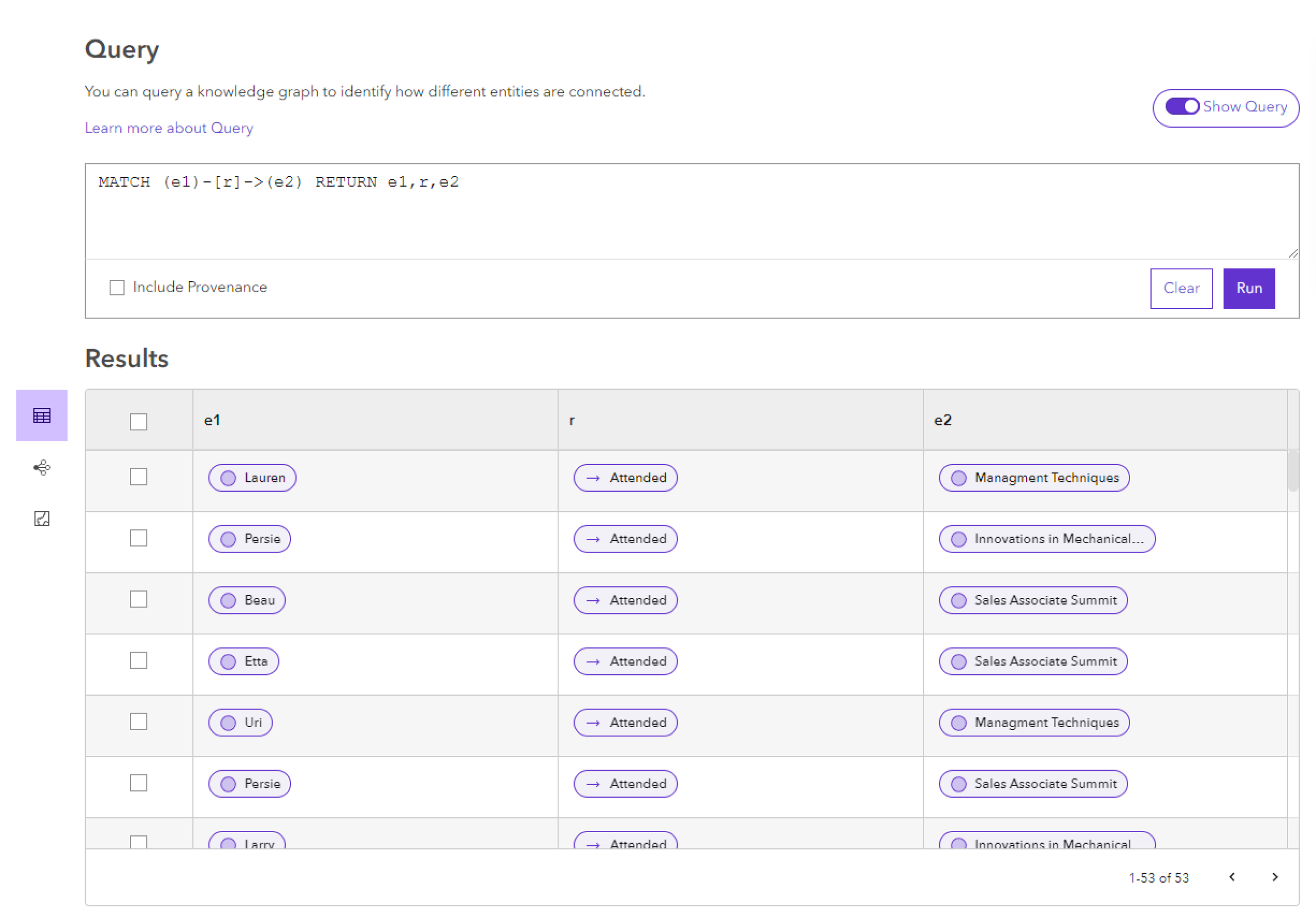

Запрос может идентифицировать определенные отношения, которые следует заключать в квадратные скобки. Например, запрос MATCH (e1)-[]->(e2) RETURN e1,e2 вернет пары элементов e1 и e2, где два элемента соединяет одно отношение любого типа. Этот запрос показывает другой способ представления тех же запросов, что и показанные выше, и иллюстрирует предпочтительный синтаксис запроса. Запрос можно изменить так, чтобы он возвращал полную группу элементов, описывающих отношения, путем возврата элемента-источника e1, отношения r и элемента-назначения e2: MATCH (e1)-[r]->(e2) RETURN e1,r,e2. Аналогичные запросы MATCH (e1)-[ ]->( )-[ ]->(e2) RETURN e1,e2 или MATCH (e1)-[*2]->(e2) RETURN e1,e2 будут возвращать пары элементов, связанных двумя отношениями в одном направлении. Запросы также могут идентифицировать шаблоны, в которых отношения имеют разные направления, например, MATCH (e1)-[ ]->(e2)<-[ ]-(e3) RETURN e1,e2,e3.
Возвращаются связанные элементы и элементы, которые их соединяют.

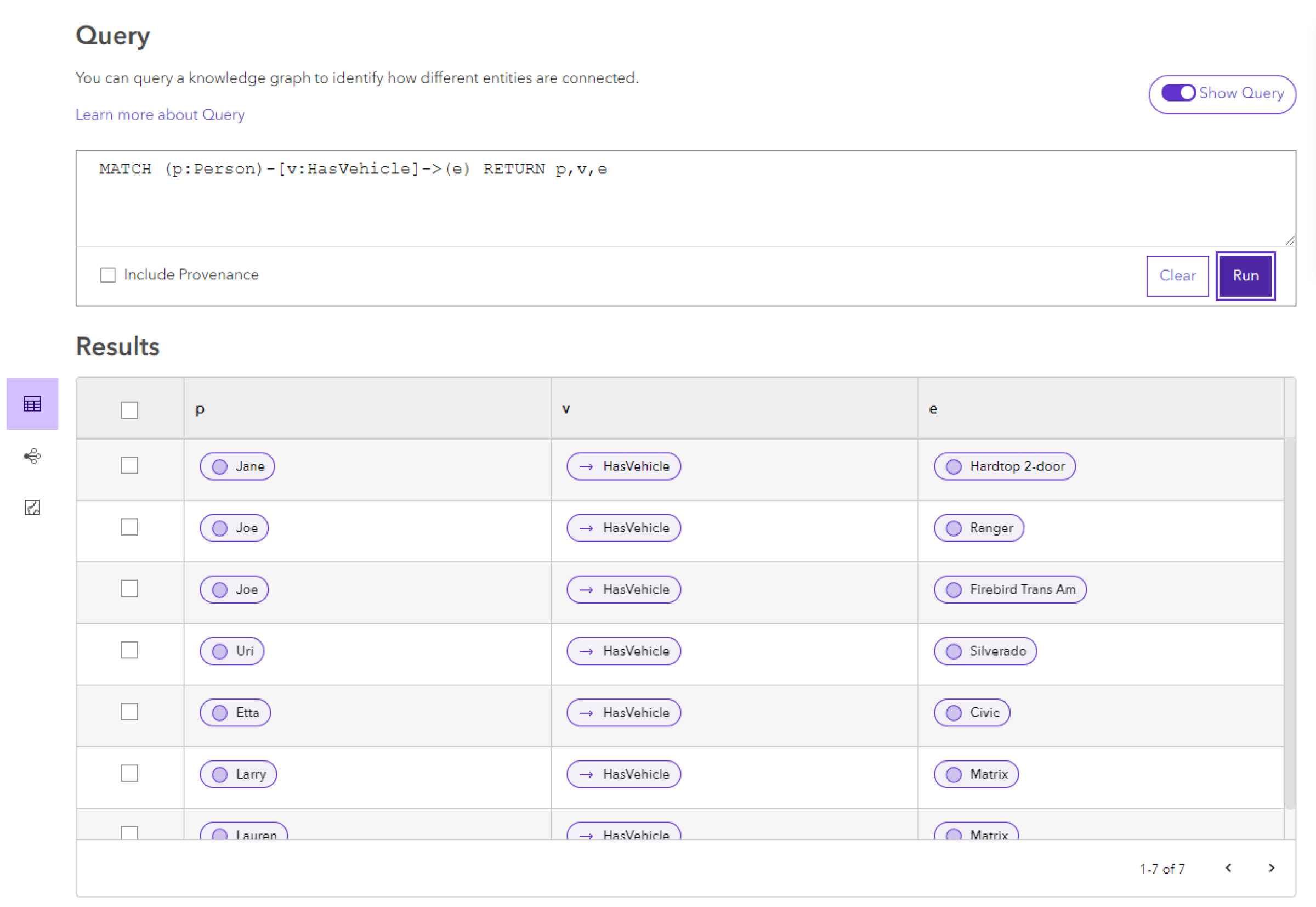

Вы можете ограничить запрос рассмотрением определенных типов отношений и конкретных связанных элементов, добавив типы отношений и типы элементов к другим аспектам запроса. Например, MATCH (p:Person)-[v:HasVehicle]->(e) RETURN p,v,e будет возвращать все элементы Person - p, в которых отношение HasVehicle - v, соединяет Person с другим элементом любого типа - e. Переменные p и v назначаются элементам Person и отношениям HasVehicle соответственно, поэтому информация о них может быть возвращена запросом. По сравнению с предыдущим примером отношения, в которых элемент Pet или Document является назначением отношения, не включаются в результаты. В зависимости от модели данных графа знаний элемент назначения - e, может быть общим элементом Vehicle или одним из серии определенных типов элементов, таких как Automobile, Motorcycle, Boat, Airplane, Commercial Vehicle и т.д.
Возвращаются отношения, в которых элемент Vehicle является назначением отношения.

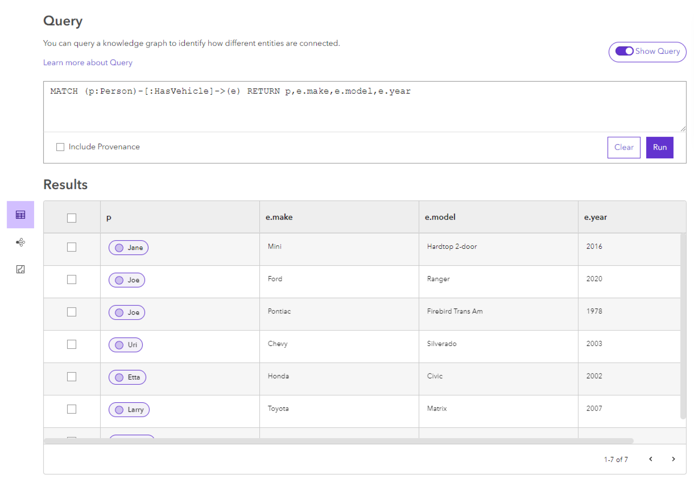

В результаты запроса могут быть включены определенные свойства элементов и отношений. Например, MATCH (p:Person)-[:HasVehicle]->(e) RETURN p,e.make,e.model,e.year будет выполнять тот же запрос, что был определен ранее. Однако вместо отображения самого элемента-назначения в результатах будут показаны значения, хранящиеся в нескольких его свойствах: марка, модель и год выпуска автомобиля соответственно. В этом примере для определенного отношения, рассматриваемого запросом, не присвоена переменная, поскольку данные отношения не включаются в результаты запроса и не оцениваются где-либо еще в запросе.
Свойства элемента назначения Vehicle включаются в результаты.

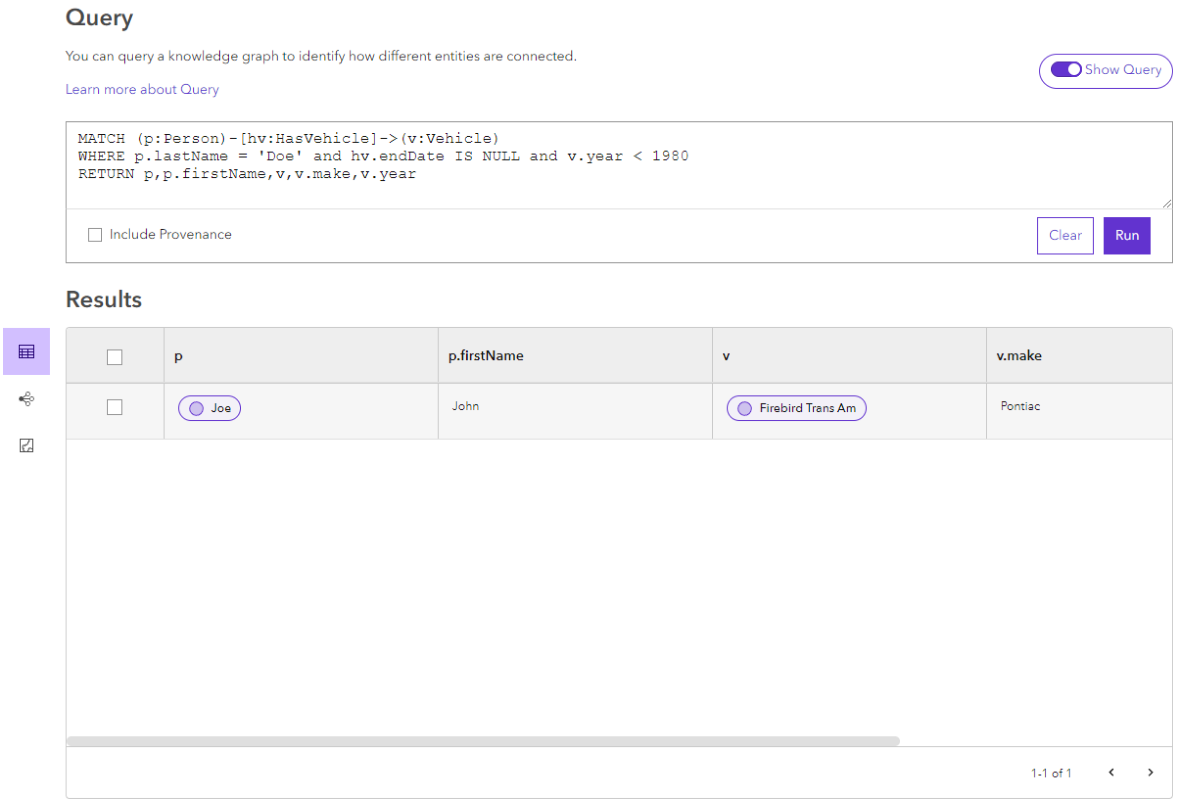

Точно так же вы можете ограничить оцениваемые элементы и отношения, указав свойства, которые определяют интересующие элементы и отношения. Свойства, которые следует учитывать, определяются путем добавления в запрос условия WHERE. Как и в приведенных выше примерах, переменные должны быть назначены для ссылки на конкретную информацию об элементах и отношениях в условии WHERE. Например, в следующем запросе оцениваются только элементы Person с определенным значением свойства lastName; Отношения HasVehicle учитываются, только если они имеют значение NULL в свойстве endDate; и связанные элементы Vehicle учитываются только в том случае, если свойство year имеет значение, предшествующее 1980: MATCH (p:Person)-[hv:HasVehicle]->(v:Vehicle) WHERE p.lastName = 'Doe' and hv.endDate IS NULL and v.year < 1980 RETURN p,p.firstName,v,v.make,v.year.
Считается, что свойства элемента-источника, отношения и элемента-назначения позволяют получить определенный набор результатов.

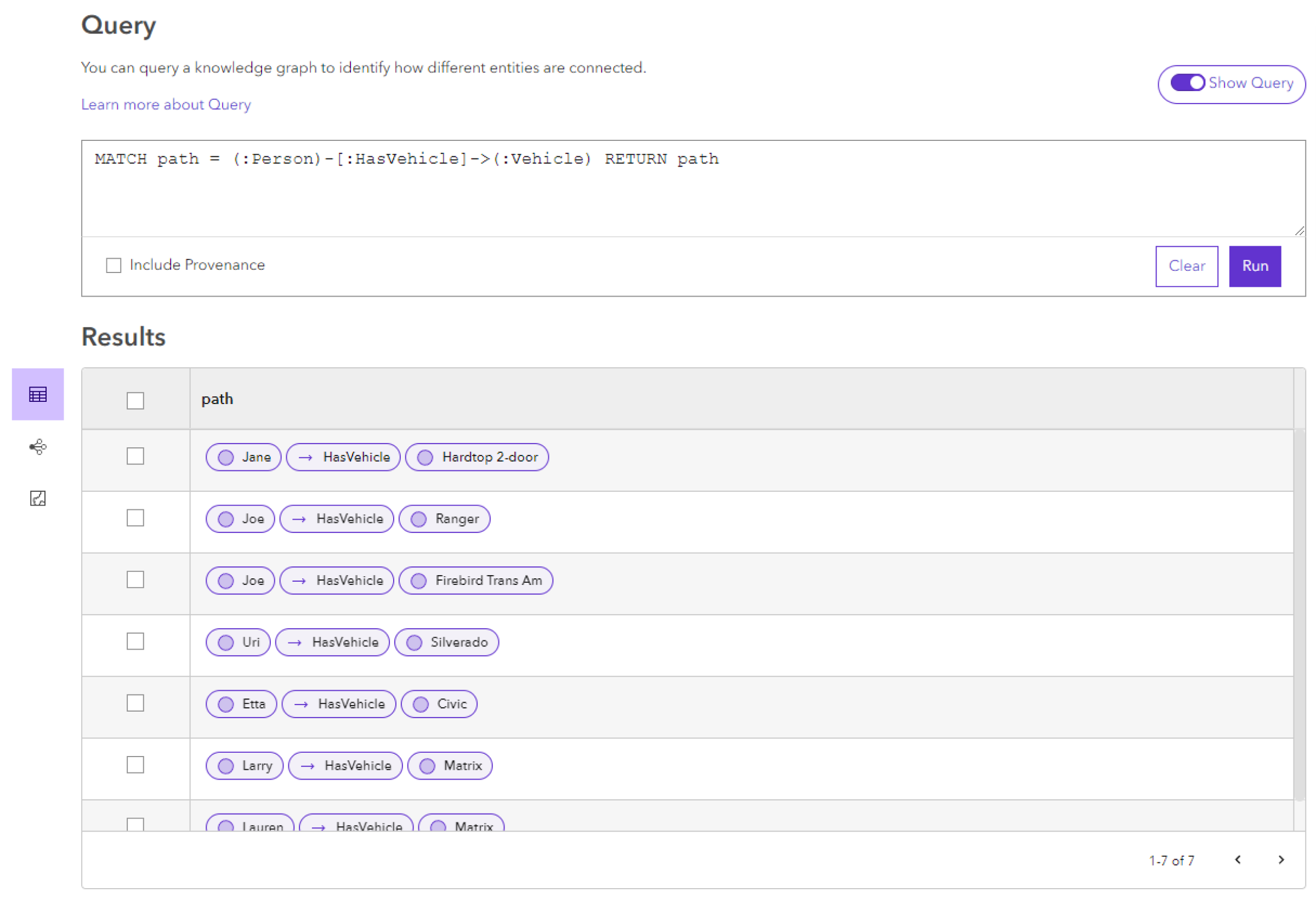

Вместо того, чтобы возвращать ряд отдельных элементов и отношений, ваш запрос может возвращать полный путь, представленный шаблоном. Для этого назначьте шаблон, определенный в выражении MATCH, переменной и верните эту переменную. Например, запрос MATCH path = (:Person)-[:HasVehicle]->(:Vehicle) RETURN path вернет список путей для всех комбинаций элементов и отношений, соответствующих указанному шаблону. Каждый путь будет содержать все части сопоставленного шаблона: Person, отношение HasVehicle и Vehicle. Вам не нужно назначать переменные отдельным частям этого шаблона, поскольку они не возвращаются запросом.
Пути содержат все части соответствия шаблону.

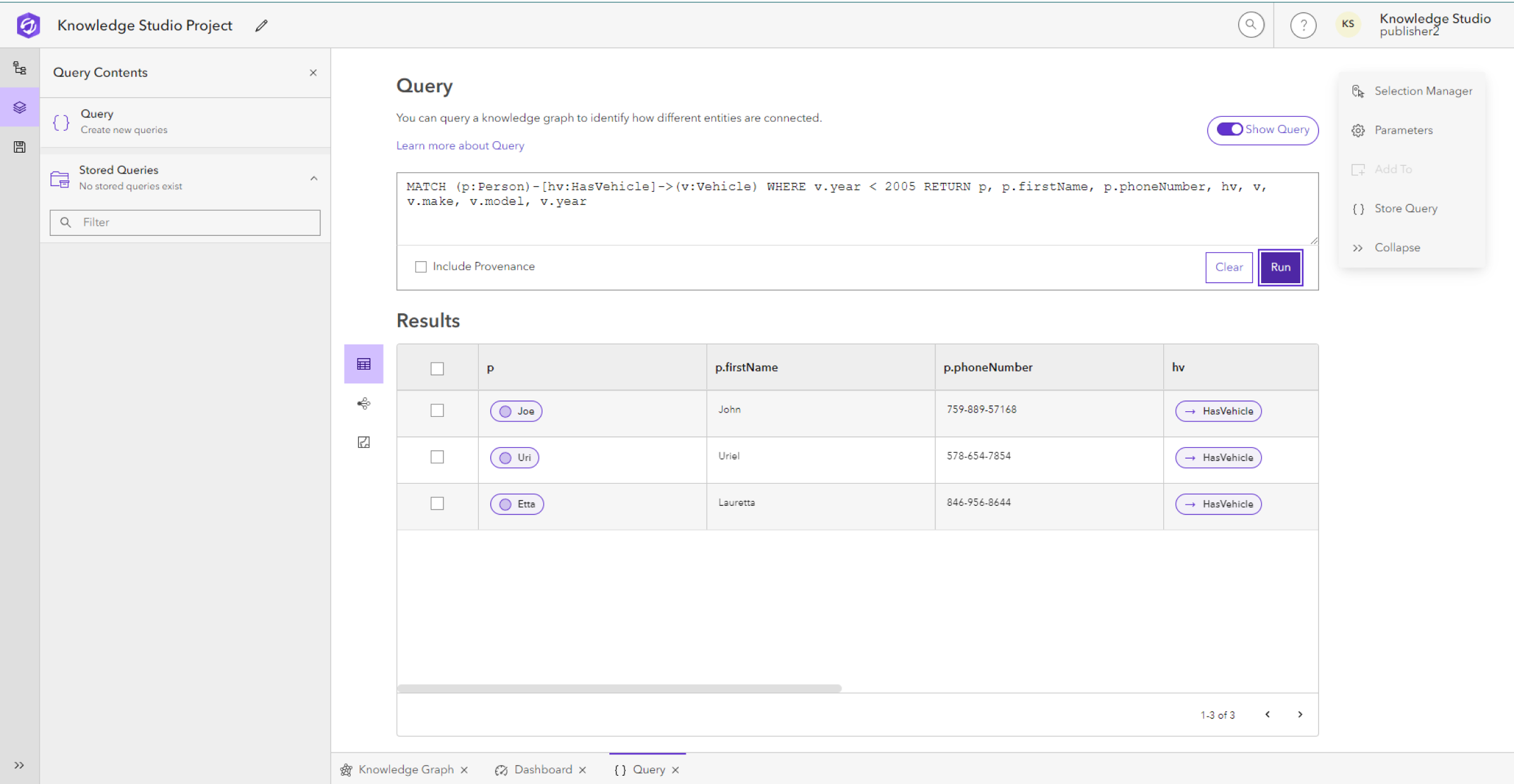

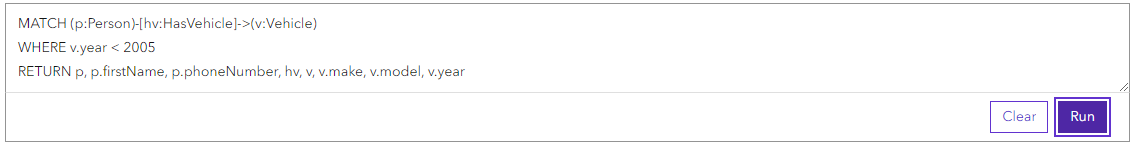

    Например, измените запрос на MATCH (p:Person)-[hv:HasVehicle]->(v:Vehicle) WHERE v.year < 2005 RETURN p, p.firstName, p.phoneNumber, hv, v, v.make, v.model, v.year для возврата всех элементов Person, имеющих отношение HasVehicle к элементам Vehicle, в котором свойство Vehicle year раньше 2005 года. Результаты будут включать значения из свойств firstName и phoneNumber элемента Person, отношения HasVehicle и свойств марки, модели и года элемента Vehicle.
    Нажмите Enter, чтобы переместить указатель или часть текста запроса на новую строку в многострочном текстовом поле. Используйте столько строк, сколько необходимо для ясности.
    Запрос может занимать несколько строк при использовании многострочного текстового поля запроса.
  3. Щелкните Запустить, чтобы получить новые результаты.
    Результаты запроса появятся в разделе Результаты. Элементы и отношения, которые возвращает запрос, обозначаются соответствующими значками.

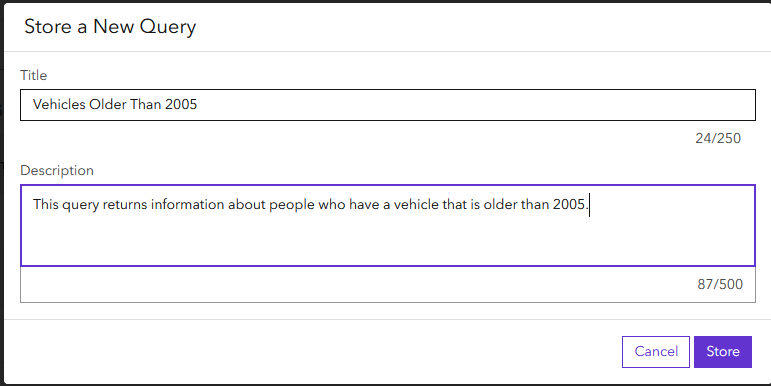

    • Введите название запроса в области ввода Заголовок.
    • Введите описание запроса в текстовое поле Описание. Описание обеспечивает контекст для результатов запроса без необходимости читать запрос openCypher.
  3. Щелкните Хранилище.
    Запрос хранится в разделе Сохраненные запросы Коллекция сохраненных запросов панели Содержание запроса.

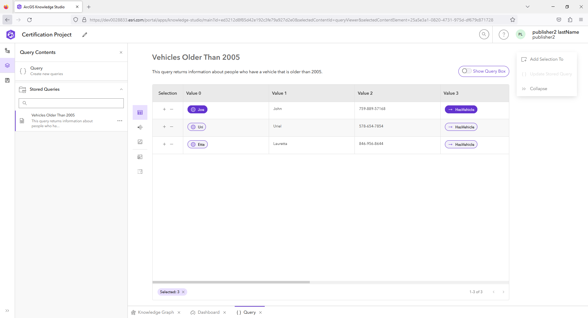

  4. Щелкните сохраненный запрос Коллекция сохраненных запросов, чтобы запустить запрос и просмотреть результаты.
    Сохраненный запрос будет запущен, как только он будет выбран. Заголовок и описание запроса отображаются над результатами. Окно запроса скрыто.
