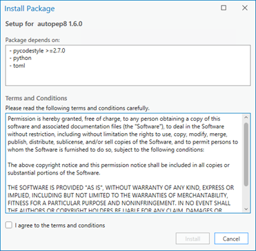

    Появится диалоговое окно Установка пакета.
    Установить пакет
  8. После ознакомления с условиями и положениями установите отметку Я принимаю условия использования.
    Диалоговое окно Установка пакета может содержать список зависимостей, которые требуются пакету. Если пакеты еще не включены в среду, они также будут установлены.
    Кнопка Установить активирована.
  9. Нажмите кнопку Установить.
