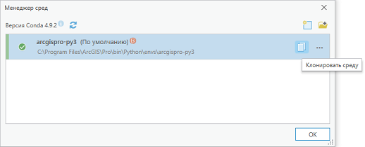

  4. Нажмите кнопку Клонировать среду в строке со средой, которую вы собираетесь клонировать.

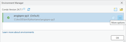

    В качестве альтернативы нажмите кнопку Клонировать arcgispro-py3, чтобы клонировать стандартную среду, или кнопку Дополнительные опции и выберите Клонировать.

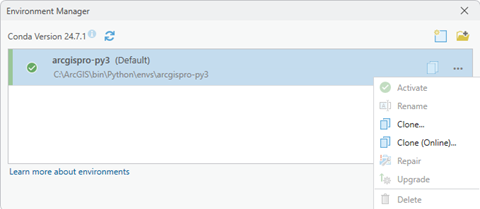

  1. В диалоговом окне Менеджер сред нажмите кнопку Дополнительные опции и выберите Клонировать (онлайн).
    Дополнительные параметры среды
    Контекстное меню окружения
