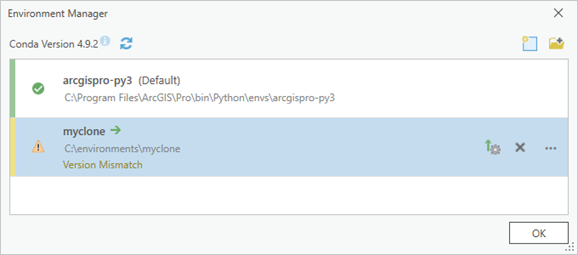

Среда из предыдущей версии ArcGIS Pro отобразит сообщение о несоответствии версии в диалоговом окне Менеджер среды.
Несовпадение версий
Чтобы обновить одну из этих сред до установленной версии ArcGIS Pro, выполните действия, описанные ниже в разделе Обновление существующей среды. Или среду можно обновить из командной строки Python, выполнив следующую команду conda:

  3. Нажмите кнопку Управление средой .
    Появится диалоговое окно Управление средой.
    Среда, которую необходимо обновить, будет идентифицирована значком Предупреждение и предупреждающим сообщением о Несоответствии версии.
  4. Нажмите кнопку Обновить в строке, представляющей среду, которую вы хотите обновить.
    Или щелкните правой кнопкой мыши строку, представляющую среду, и выберите Обновить.
Среда обновляется.
