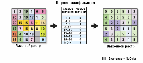

Пример изображения таблицы переназначения RemapRange
Пример таблицы переназначения RemapRange для функций переклассификации.

Объект RemapRange может быть использован в инструменте Переклассификация и в классе WOTable.
Входные значения для переклассификации могут быть целочисленные или с плавающей точкой.
Старым значениям можно присвоить No Data, введя No Data (строку) в качестве newValue для startValue для диапазона endValue.
Диапазоны переклассификации значений обычно делаются, если входные значения непрерывные, например, высота или расстояние, при изменении групп категорийных данных, как в примере землепользования выше.
Чтобы переклассифицировать отдельные значения в новые, сделайте значения startValue и endValue одинаковыми (до желаемого значения для переклассификации).
Входные диапазоны значений не должны перекрываться, за исключением значений на границе двух диапазонов. Когда происходит перекрытие, верхняя часть диапазона меньших входных значений включается, а нижняя часть диапазона более высоких входных значений исключается из переклассификации. Например:
1 3 : 5   (where  1 <= value <= 3, values remapped to 5)
3 5 : 3   (where  3 <  value <= 5, values remapped to 3)
5 7 : 1   (where  5 <  value <= 7, values remapped to 1)
