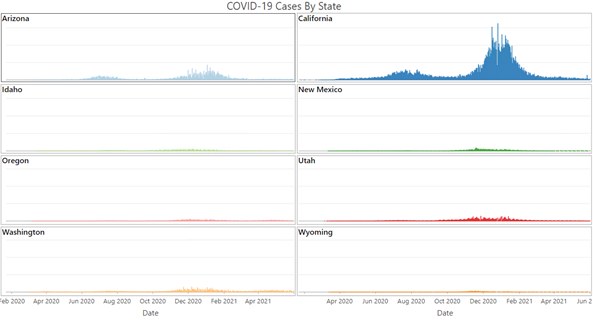

  • Сетка — каждая серия отображается в отдельной мини-диаграмме. Этот вариант лучше всего подходит для сравнения паттернов и тенденций между сериями без пересечения. Вы можете менять макет с помощью опции Мини-диаграмм на строку и исследовать отдельные диаграммы, включив опцию Предварительный просмотр диаграммы.
Пример сетки диаграмм

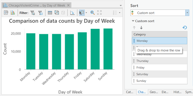

  • Пользовательская – категории упорядочиваются вручную в таблице Пользовательская сортировка. Например, на следующем изображении показан пользовательский порядок сортировки дней недели в их естественном порядке:
    Интерфейс пользовательской сортировки линейчатой диаграммы

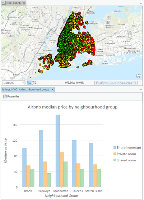

Пример
Создайте линейчатую диаграмму для сравнения средних цен на аренду жилья для отпуска в районах Нью Йорка по виду помещений, используя следующие настройки:
  • Категория или Дата — Neighborhood
  • Агрегирование — медиана
  • Числовое поле — Price
  • Разбить по — Room type
Создайте столбчатую диаграмму для сравнения средней арендной платы в районах Нью Йорка по виду помещений
