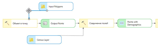

  • Линии соединителей между элементами можно изменять вручную, для чего следует щелкнуть линию соединителя и перетащить ее в нужное место. При этом на линии появится вершина, которую можно перемещать, чтобы линия соединителя приняла нужную форму. Пользовательский путь для модели сохраняется вместе с моделью.
    Изменение формы соединительной линии
    Измените форму соединительной линии, добавив вершину и переместив её.
