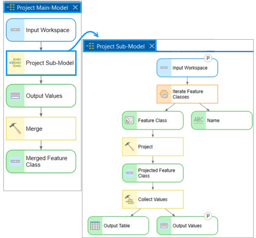

В этом рабочем процессе вы создадите модель с моделью внутри, такие модели также называют вложенными. Модель пройдет по нескольким классам объектов, спроецирует их, а затем выполнит их слияние, чтобы создать один класс объектов.
Готовая модель
Вложенные модели используются, когда для части модели нет необходимости запускать ее несколько раз. Если итератор добавлен в модель, все инструменты в модели будут повторяться для каждого значения в итераторе. В данном примере итератор будет применен к инструменту Проецировать для каждого класса объектов, но запускать несколько раз инструмент Слияние не имеет смысла, поскольку он за один запуск берет все спроецированные классы вместе и создает один общий класс объектов. Поэтому инструмент Слияние добавляется к основной модели, которая запускается один раз и вызывает вложенную модель, которая запускается несколько раз.

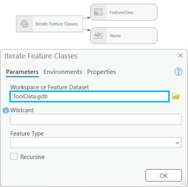

  1. Дважды щелкните итератор Итерировать классы объектов, чтобы открыть его диалоговое окно.
    1. Для параметра Рабочая область или набор данных объектов перейдите к базе геоданных ToolData.gdb.
    2. Примите значения по умолчанию для всех остальных параметров и щелкните OK.
    Диалоговое окно инструмента Итерировать классы объектов
    Рабочая область добавляется в модель в виде переменной (синий скругленный прямоугольник), и цвет итератора меняется, указывая на то, что необходимые параметры были указаны, и он готов к запуску.

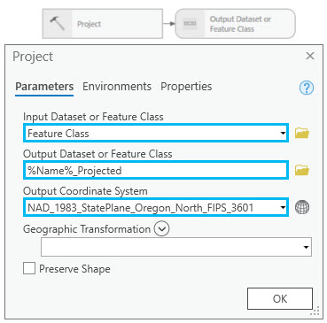

  3. Дважды щелкните инструмент Проецировать, чтобы открыть его диалоговое окно.
    1. Для значения Входной набор данных или класс объектов выберите из раскрывающегося списка Feature Class.
    2. Для параметра Выходной набор данных или класс объектов перейдите к <Your Project Location>\ScratchCommon.gdb и введите %Name%_Projected.
    3. Для параметра Выходная система координат выберите Projected Coordinate SystemState PlaneNAD 1983 (Meters)NAD_1983_StatePlane_Oregon_North_FIPS_3601 (Meters).
    4. Сохраните для всех остальных параметров значения по умолчанию и нажмите OK, чтобы закрыть диалоговое окно инструмента Проецировать.

  9. В модели Project Main-Model найдите инструмент Слияние и добавьте его в модель.
  10. На панели Каталога перейдите к только что созданной модели Project Sub-Model. Перетащите модель Project Sub-Model в модель Project Main-Model.
    Вложенная модель будет добавлена в основную модель. Параметры подмодели будут добавлены в основную модель как переменные (синий скругленный прямоугольник для ToolData.gdb и зеленый скругленный прямоугольник для Output Values).
  11. Наведите указатель мыши на итоговую переменную Project Sub-Model Output Values (зеленый скругленный прямоугольник). Щелкните и перетащите соединительную линию к инструменту Слияние. Отпустите кнопку мыши и нажмите Входные наборы данных во всплывающем меню.
    При этом появится соединение между подмоделью и инструментом Слияние.

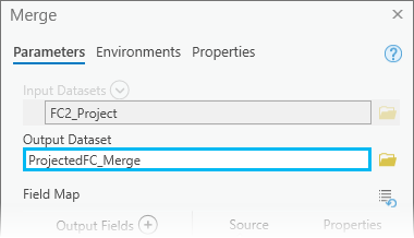

  12. Дважды щелкните инструмент Слияние, чтобы открыть его диалоговое окно. Для параметра Выходной набор данных перейдите к базе геоданных <Your Project Location>\ScratchCommon.gdb и введите ProjectedFC_Merge. Оставьте значение по умолчанию для параметра Сопоставить поля и нажмите OK, чтобы закрыть диалоговое окно.
    Настройка параметра Выходные наборы данных для инструмента Слияние
