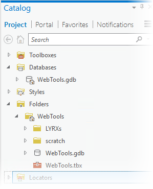

Следующий пример основывается на структуре папок проекта:
Пример проекта
Относительные пути к наборам данных и папкам
Процедура arcpy.mp обеспечивает возможность получения homeFolder или defaultGeodatabase для данного проекта. Пути можно строить в модуле Python os. В следующем примере класс объектов в базе геоданных WebTools.gdb задается и символизируется с помощью файла слоя, находящегося в папке LYRXs:

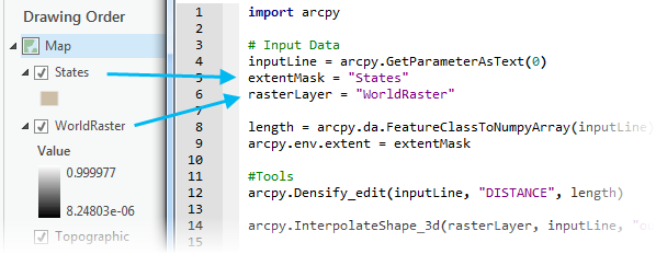

Ссылки на слои, как данные проекта
Не совсем обычный способ использования слоев в качестве данных проекта может привести к значительному увеличению производительности в инструментах-скриптах Python. В коде Python выше используются полные пути к классам объектов и файлам слоя. При запуске веб-инструмента он должен сначала открыть набор данных, что требует максимальной производительности. Использование слоев в скрипте будет держать данные открытыми и кэшированными для более быстрой реализации. На следующем рисунке показано, как подбираются и используются в скрипте Python слои из таблицы содержания проекта:
Слои, использующиеся в инструменте-скрипте Python
Переменные (extentMask и rasterLayer) указывают на простые строки, которые совпадают с именами слоев в документе карты. Данные будут собраны и доступны в веб-инструменте при публикации на вашем портале (если на них не ссылается хранилище данных) и будут содержать ссылку на хранящиеся в памяти слои. Такое совпадение имен слоев на карте и в тексте скрипта позволит инструменту работать со слоями.
Примечание:
При использовании слоев в инструменте-скрипте как внутренних данных проекта, скрипт становится зависимым от связанной карты. Нельзя запустить инструмент из другой карты, если на ней отсутствуют эти слои. Этот подход снижает общую универсальность инструмента-скрипта, поэтому он наиболее подходит для создания веб-инструментов.
