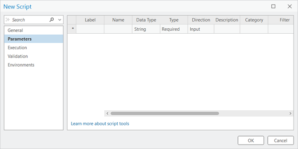

Параметры инструмента-скрипта могут быть установлены, когда вы создаете инструмент-скрипт. Кроме того для добавления, удаления и изменения параметров инструмента-скрипта служит диалоговое окно Свойства. Для того чтобы открыть свойства инструмента-скрипта, щелкните правой кнопкой инструмент-скрипт, выберите опцию Свойства, а затем перейдите на вкладку Параметры.
Для добавления параметра щелкните первую пустую ячейку в столбце Надпись и введите имя параметра. Это имя будет отображаться на панели Геообработка и может содержать пробелы. В столбце Имя будет создано имя параметра по умолчанию на основе значения Надписи, но оно может быть изменено. Имя параметра требуется для синтаксиса Python и будет проверено (включая удаление пробелов).
Вкладка Параметры со свойствами инструмента-скрипта

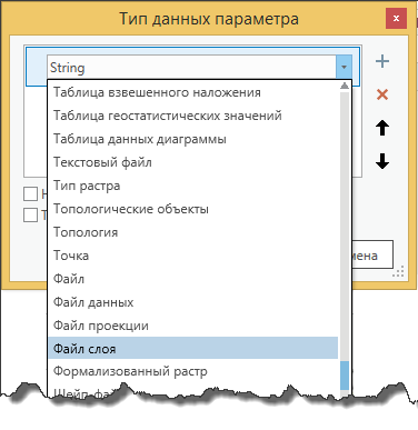

После указания отображаемого имени параметра выберите для него тип данных, щелкнув ячейку в столбце Тип данных, как показано ниже.
Типы данных параметров
