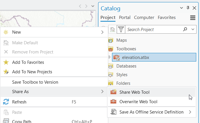

Вы можете опубликовать целый набор инструментов или отдельные задачи в ArcGIS Pro, как показано ниже, или Публиковать с помощью Python, указав набор инструментов или задачу.
Публикация из набора инструментов
Публикация целого набора инструментов без выполнения задач
