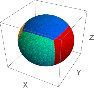

Шесть секторов (Куб)
Тип сектора Шесть секторов (Куб) разделяет 3D-пространство на шесть равных областей, и соседи будут найдены независимо в каждом из этих секторов.
Сфера делится на шесть равных сегментов
Сфера делится на шесть равных сегментов (секторов).

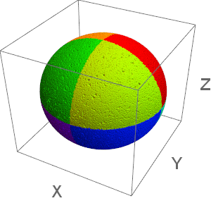

Восемь секторов (Октаэдр)
Тип сектора Восемь секторов (Октаэдр) разделяет 3D-пространство на восемь равных областей, и соседи будут найдены независимо в каждом из этих секторов.
Сфера делится на восемь равных сегментов
Сфера делится на восемь равных сегментов (секторов).

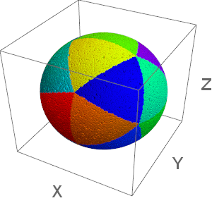

Двадцать секторов (Икосаэдр)
Тип сектора Двадцать секторов (Икосаэдр) разделяет 3D-пространство на 20 равных областей, и соседи будут найдены независимо в каждом из этих секторов.
Сфера делится на 20 равных сегментов
Сфера делится на 20 равных сегментов (секторов).
