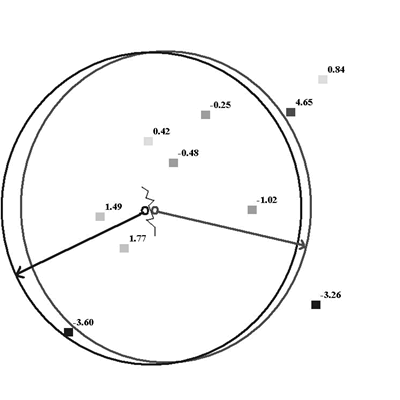

Существует множество методов локального сглаживания. Сплайновые алгоритмы обычно используются для создания непрерывной карты, поскольку они обеспечивают минимальную кривизну поверхности. Геостатистические модели обычно используются для оптимальной пространственной интерполяции и картографирования во многих научных дисциплинах, но классические модели кригинга при использовании локальной окрестности создают не непрерывные поверхности. Рассмотрим интерполяции в двух соседних точках, представляющих собой центры двух окружностей.
Для интерполяции по каждой точке используются данные внутри каждой окружности. В приведенном примере единственным различием между локальными окрестностями будет включение точки со значением -3,60. Вообще говоря, кригинг не создает непрерывных поверхностей с локальными окрестностями, но разрывы будут ясно видны, если данные рядом с локальной окрестностью имеют значительно отличающиеся значения.
